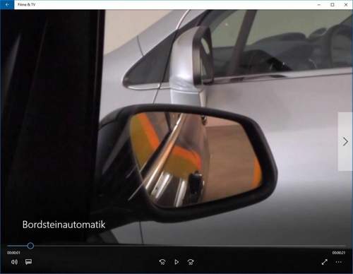

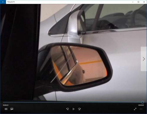

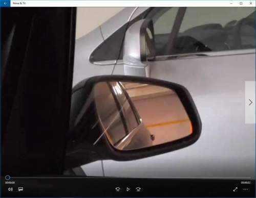

ich habe ein kleines Problem mit der Bordsteinautomatik:
Ich musste den rechten Außenspiegel schon öfters nachstellen, weil er nach einer Weile immer zu tief stand. Ich dachte bisher aber immer, dass meine Frau den Spiegel verstellt hat.
Nachdem meine Frau das aber verneint hat, hatte ich die Bordsteinautomatik in Verdacht.
Jetzt habe ich das auf dem Parkplatz vom Baumarkt nachstellen können. Der hat Parkbuchten, die auch mit einer Querlinie (also parallel zur Stoßstange) markiert sind.
Nach dem Einparken war war die Linie der Parkbox hinter mir genau am unteren Spiegelrand. Rückwartsgang rein, Spiegel fahrt runter. Wählhebel wieder auf P. Spiegel fährt hoch, aber eben nicht ganz so hoch, wie er vorher war.
Nachdem ich das Rauf-Runter-Spiel so ca. 5 mal gemacht hatte, war die Linie im Spiegel schon etwa einen halben Zentimeter nach oben gerückt, weil der Spiegel bei jedem Hochfahren ein winziges Stück zu wenig hochfährt. Und wenn man das oft genug macht, summiert sich das halt. Im Normalbetrieb dauert das aber eben ein paar Tage, bis einem das auffällt.

hallo,
das ist mir so noch nicht aufgefallen. Ich fahre "immer" mit der Bordsteinautomatik und das seit knapp 2 Jahren. Was mir in der Zeit aufgefallen ist, daß bei zu schnellem Wechsel der Spiegel in der "Bordsteinposition" hängengeblieben ist. Ich schalte jetzt halt nicht mehr so schnell von D auf R und wieder auf D.😁 Bitte berichten, was da der 🙂 dazu meint.
gruss mucsaabo
Jetzt wo Du frägst ...
Ist mir auch schon aufgefallen.
Und ja, auch ich hatte meine Frau in Verdacht. ;-)
Hab mir gerade überlegt, ob ich vielleicht zu schnell den Wählhebel auf Parken bzw. den Motor abstelle.
Aber ich hab leider auch keine Ahnung, warum dies ab und zu passiert.
Oliver
Bei meinem "Feldversuch" lief der Motor die ganze Zeit, sonst hätte ich den Rückwärtsgang (Automatik) gar nicht einlegen können. Und ich habe immer gewartet, bis der Spiegel sich "beruhigt" hatte, also so ca. 2 Sekunden nach Erreichen der Endlage erst wieder den Automatik-Wählhebel betätigt.
hallo,
nach meiner Kenntnis wird die "Istposition" des Spiegels über ein Potentiometer ermittelt. Die Sollposition wird bei der Spiegeleinstellung abgespeichert und sollte sich eigentlich nicht ändern. Beim Anfahren in die Sollposition erfolgt dann der Abgleich Soll/Ist und wenn der =Null ist, soll der Spiegel seine Position erreicht haben. Also kann der Fehler eigentlich nur im Wert der Istposition liegen, warum auch immer.
gruss mucsaabo

Habe eben einen Termin beim 🙂 ausgemacht für den 30.01. Ich werde danach berichten...
Der Werkstattmeister konnte das auch sofort nachvollziehen.
Die Dame am Servce-Empfang meinte übrigens, als ich ihr das Problem erklärt hatte, dass vor 5 min eine Frau dagewesen sei, die das gleiche Problem bei ihrem X1 hatte.

Heute das allererste mal auch bei mir aufgetreten, war noch in der Endstellung der Bordsteinautomatik,
hm, hab die abgeschalten und ihn manuell wieder in die richtige Lage gebracht, lass ich mal machen, wenn wirklich was ernstes anliegt.
