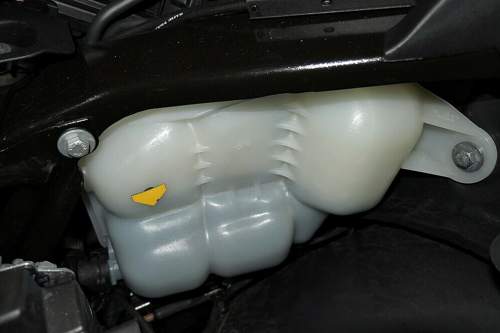

ich hole das Thema nochmal hoch, um über den Fortschritt zu berichten. Außerdem bitte ich um Rat bzgl. des weiteren Vorgehens.
Am 03.08. war mein Fahrzeug für eine Woche in der Werkstatt. Dazu habe ich leider den PuMA-Bericht nicht (aber die Nummer - falls jemand PuMA-Zugriff hat: ich bin an dem Bericht interessiert).
Es wurde laut mündlicher Aussagen des Werkstatt-Mitarbeiters folgendes gemacht:
  • Es wurde mit irgendwelchen Endoskopen in diverse Öffnungen geschaut, aber nichts gefunden. (Er hat's genauer erklärt, aber ich hab's mir nicht gemerkt...)
  • Nach Kommunikation mit BMW München sollte daher der Zylinderkopf runter.
Da zu dem Zeitpunkt viele Werkstatt-Mitarbeiter im Urlaub waren und ich das Auto selber brauchte, habe ich einen neuen Termin ausgemacht für den 11.09.
Heute habe ich mein Fahrzeug wieder in Empfang genommen. Es war also erneut fast zwei Wochen in der Werkstatt.
Ich habe mir diesmal den PuMA-Bericht durchgelesen. Da drin steht sinngemäß (hier verkürzt):

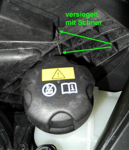

  • Bitte Fzg gründlich entlüften, Kühlflüssigkeit auf max auffüllen und Ausgleichsbehälter versiegeln

Der Kühlmittelstand ist markiert, und der Behälter ist versiegelt (siehe Fotos). Allerdings hat es der Werkstattmeister nicht für nötig gehalten, mich über den versiegelten Behälter zu informieren 😠

Markierung
Versiegelung

Ganz wichtiger Punkt, aber beim TE wurde 10 km nach Fahrtbeginn markiert, 100 km später kontrolliert.
Während der Fahrt hätte der Kühlmittelstand im Ausgleichsbehälter höchstens weiter ansteigen, aber niemals fallen dürfen.
Edith meint noch: Außer es waren noch Luftbläschen im (Leitungs)wasser!!! Wenn dem so war, müsste sich der Kühlmittelstand auf ein niedrigeres Niveau absenken und dann so bleiben.

Ich kontrolliere immer nach 1. in meiner Tiefgarage, da die über's Jahr gesehen relativ gleichbleibende Temperaturen hat und das Fahrzeug somit definiert temperiert ist.
2. würde ich (für mich persönlich) ablehnen, da man da nur von außen kontrollieren kann. Sonst schäumt's raus aus dem Behälter.
3. würde ich für mich ebenfalls ablehnen, da die Abkühlgeschwindigkeit des Motors von zu vielen Faktoren abhängt und mir daher die Messung zu ungenau wäre.
Letztlich ist es aber egal. Mir geht es nicht um den absoluten Stand, sondern um dessen Veränderung. Und dafür brauche ich ein reproduzierbares Verfahren. Daher 1.
Und da dein Kühlwasserstand bei 1. unter Minimum ist: Herzlichen Glückwunsch. So hat es bei mir auch angefangen 😁 Und ich habe von Anfang an (aus reiner Gewohnheit, kam von VW) jeden Monat einmal kontrolliert.
Viele Grüße
Schmidt32
Wo gibt's da Markierungen zum kontrollieren?
