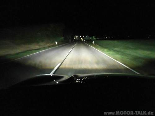

Habe mal eine Frage wie zufrieden ihr mit den Xenonlicht beim Sportage QL seit .Ich habe mir im Mai einen Sportage GT mit 177 PS gekauft und das Licht ist grottenschlecht.Es sieht immer so aus wenn ein Netz über dem Scheinwärfer ist. Auch das Kurvenlicht sieht aus wie ein Fächer.Habe schon die Xenonbrenner gegen Osram Cool Xenon Arc getauscht.Auch beim freundlichen wurde die Einstellung geprüft.Würde mich über eine Antwort freuen.

Dieser Kamm-Effekt kommt von dem Reflektor bzw. der Unterseite des Scheinwerfers.
Meine Frau sieht ihn auch nicht da sie kleiner ist und die Sitzposition niedriger hat.
Ich fand das anfangs auch verstörend aber es hat weder einen negativen Einfluss auf die Ausleuchtung noch auf die ansonsten relativ gute Helligkeit.
Es ist höchstens ein "Schönheitsfehler" an dem man sich stören kann.. aber nicht muß.
Mein alter Kuga hatte zwar besseres Xenon, war auch in den Fachzeitschriften gelobt, aber dafür im Rest schlechter 😁 und wenn ich überlege wie schlecht dagegen des Tucsons LED ist.... nee dann lieber die Sportage-Kamm-Xenons 😛
Hier übrigens ein Bild das ich in einem Beitrag letztes Jahr über dieses Thema schon geschrieben habe
