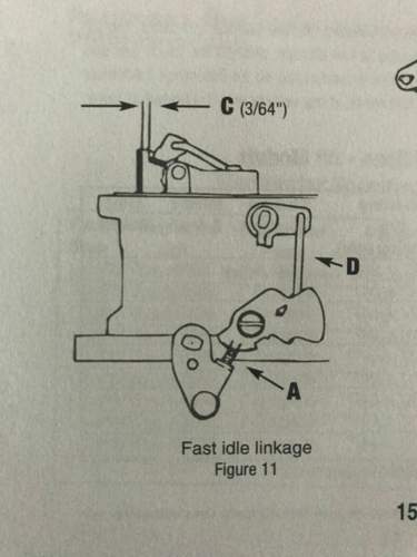

@DirkB
1500rpm klingt erstmal viel und ist von Edelbrock nur als Richtwert genannt.
Habe mal die entsprechende Passage aus dem owners Manual angehängt.
B726bbf6-19f7-45e2-88b3-966871682f00
Einstellung bei warmem Motor auf Choke zu mit Luftspalt und 1.500 ist ok. Am nächsten Morgen sind das dann 1.000-1.200 je nach Temperatur und das passt dann. Ausserdem hat der Edelschrott die Eigenschaft, nach wenigen Sekunden beim erstmaligen Antippen sofort um einige 100 rpm runterzugehen.
