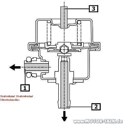

Kraftstoffdruckregler ( Unterdruck)
Der Kraftstoffdruckregler sorgt für einen gleichmäßigen Kraftstoffdruck in der Druckleitung zu den Einspritzventilen, unabhängig von der eingespritzten Kraftstoffmenge.
Bei Zentraleinspritzsystemen (Single Point Injektion , Mono-Jetronic) ist der Kraftstoffdruckregler in das Einspritzaggregat integriert. Der Kraftstoffdruckregler regelt den Druck, mit dem der Kraftstoff durch das Einspritzventil oberhalb der Drosselklappe in das Drosselklappengehäuse eingespritzt wird.
Bei Einzeleinspritzsystemen ist der Kraftstoffdruckregler hinter dem Einspritzventil oder dem Kraftstoffverteiler angeordnet.
Arbeitsweise
Das Gehäuse des Kraftstoffdruckreglers ist in zwei Kammern aufgeteilt. Sie sind durch eine Membran getrennt. An der oberen Kammer ist ein Saugrohr Unterdruckanschluss und eine Feder, durch die über die Membran der Druck geregelt wird. Die untere Kammer besitzt einen Kraftstoffzulauf und Kraftstoffablauf. Durch einen zu hohen Kraftstoffdruck öffnet sich die Membran, und der überflüssige Kraftstoff wird abgesaugt und gelangt zurück in den Tank. Der Kraftstoffdruck an den Einspritzventilen wird so konstant gehalten.

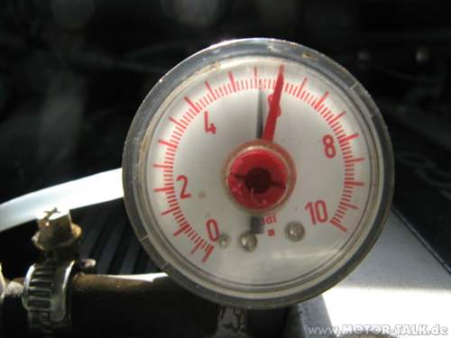

Habe gerade die Leitung zum Druckregler überprüft und die ist iO. Bin mit angeschlossenen Manometer mal ne Runde gefahren und der Benzindruck bleibt konstant bei 3,7-3,75 Bar. Wenn ich den Druckregler direkt mit dem Unterdruck (gemessene -0,8 Bar) verbinde senkt er sich auf 3 Bar. Mal ne blöde Frage, wie soll eigentlich im LL bei geschlossener Drosselklappe ein Unterdruck am Anschluss für den Druckregler anliegen der vor der Drosselklappe liegt?
MfG Daniel
Original geschrieben von dohc16vfreak
Habe gerade die Leitung zum Druckregler überprüft und die ist iO. Bin mit angeschlossenen Manometer mal ne Runde gefahren und der Benzindruck bleibt konstant bei 3,7-3,75 Bar. Wenn ich den Druckregler direkt mit dem Unterdruck (gemessene -0,8 Bar) verbinde senkt er sich auf 3 Bar. Mal ne blöde Frage, wie soll eigentlich im LL bei geschlossener Drosselklappe ein Unterdruck am Anschluss für den Druckregler anliegen der vor der Drosselklappe liegt?MfG Daniel
Hallo Daniel,
der Unterdruck liegt je nach Atmosphärendruck zwischen 700-800 mbar (0,7-0,8 bar).
Also ist der Unterdruck am Motor OK.
Reinhard
