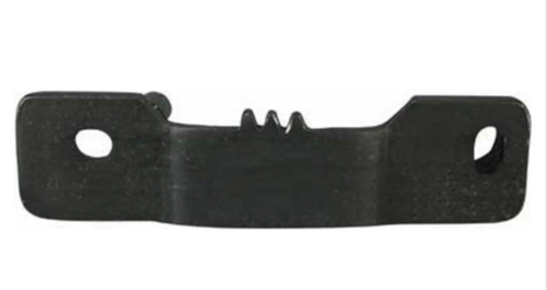

Zur sicheren Blockierung der Kurbelwelle im Verdichtungstakt bietet sich ein Varioblockiertool an, welches in die Verzahnung der festen Riemenscheibe eingreift und mit zwei Schrauben am Triebsatzschwingengehäuse befestigt wird.
Gruß Wolfi
