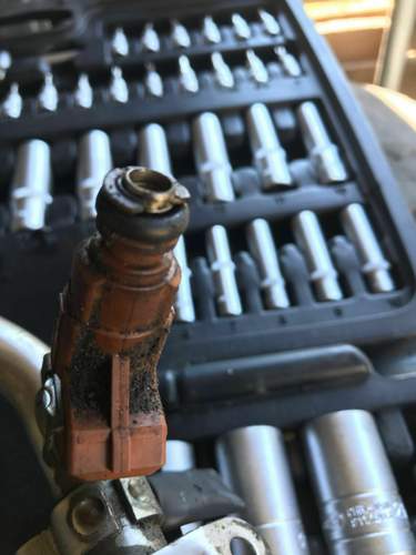

Hallo Zusammen,
bei mir ist leider ein Schlauch wortwörtlich weggebrochen, weil es total porös war.
Wofür ist dieser Schlauch eigentlich??
Wie bekomme ich den unteren Teil ersetzt??
Am unteren Ende ist noch ein Stückchen Schlauch noch dran.
Fahrzeug: S 350, M112 Motor

Heute habe ich die Ansaugbrücke ausgebaut und zerlegt. Das Schlauch kriegt man im eingebauten Zustand definitiv nicht ab, siehe Bilder.
Neue Dichtungen für die Einspritzdüsen sind bestellt, aber vorne gibt es noch so Kunststoffscheiben, davon sind mir zwei zerbröselt und diese gibt es nicht einzeln zu kaufen.
Gibt es da eine andere Möglichkeit oder kann man die weglassen oder muss Ich neue Düsen kaufen??

Kann ich Dir leider nicht beantworten. Aber kontrolliere bei der Gelegenheit mal das AGR Rohr und AGR Ventil, falls es zu gekokelt ist: Frei machen oder erneuern.
Habe soweit das gröbste gereinigt, aber den Schlauch auf der Explosionszeichnung mit der Nr. 56 ist ein anderer Schlauch aus Kunststoff. Ich werde später bei einem anderen Mercedes Händler vorbeifahren und schauen, ob man was passendes finden kann.
Das Schlauch ist anscheinend auch nicht zum austauschen gedacht und das davor gefundene Kunststoffschlauch wäre richtig für die Verlängerung gewesen. Der erste Händler hat mich diesbezüglich auch falsch beraten.
Es ist auch sehr wenig Fläche bzw. Nippel vorhanden, bin von Metall ausgegangen aber war aus Kunststoff, jetzt brauche ich eine neue Ansaugbrücke!

Ich würde auch bei der Gelegenheit das Spritzbild der Düsen überprüfen.
E12 hat mir im LPG Betrieb mein Rail mit allen 8 Düsen verklebt. Sieht nass wie Glibber, trocken wie Schwefelpulver aus.
