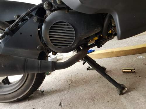

Hallo ich habe den JJ50QT-17B 50ccm 2 Takt Roller ich habe neulich bemerkt das ein Schlauch von dem Auspuff direkt an den Luftfilterkasten angeschlossen ist (siehe Bilder).
Jetzt frage ich mich was das ist und was das bringen soll.
Weiß das jemand für was das ist ?
Und kann ich das einfach abmachen oder läuft dann der Roller nicht mehr oder ist das schlecht für den Motor wenn das Kabel weg ist ?
Weil ich wollte mir eigentlich mal ein neuer Luftfilterkasten bestellen aber ich finde einfach keiner der auch noch so ein Anschluss für dieses Kabel hat.
Vielen Dank für eure Hilfe und eure Antworten.

Hallo
Um den Zweitakter überhaupt noch abgasmässig zulassungsfähig zu bekommen, hat man sich dieses Sekundärluftsystem ausgedacht.
Dabei wird mittels diesem Schlauch, Frischluft aus dem Luftfilterkasten geholt und über ein Membranventil (dieses rechteckige Teil am Krümmer), dem Abgas Frischluft zugeführt. Dadurch sollen Spülverluste (unverbrannter Kraftstoff), im Krümmer - nachverbrannt werden.
Das Ganze funktioniert (wenn überhaupt), nur in sehr heissem Motorzustand.
Für den Fall, dass es nicht funktioniert mit der „Nachverbrennung“, hat es den Effekt, das dadurch einfach Frischluft zum Abgas beigegeben wird (also der Gestank wird mit Frischluft verdünnt), sodass es hinten am Auspuff - sauberer - rauskommt.
Ob das überhaupt was bringt, lässt sich nicht mal mit einem einfachen Co Tester nachweisen (lediglich die Abgasverdünnung).
Dazu braucht es schon mindestens einen 4 Gastester der Hc und Nox auch misst.
Im Falle deines Lufikastens könntest bei einem neuen Kasten ohne Anschluss, einen Stutzen aus dem Sanitärbereich, locker montieren.
Ich würde das Zeug so lange in Betrieb halten wie es geht.

Der eingeleitete Sauerstoff soll den Kat schneller auf Temperatur bringen ,so das der effektiver und schneller Arbeitet.
Das ist eigentlich nur im kalten Zustand wichtig und wird in diesem Fall danach durch ein Unterdruck gesteuertes Ventil im oberen Drehzahlbereich weg geschaltet.
Baust das aus kann es sein das dir der Kat bei viel Kurzstrecke zu geht was dann andere Probleme nach sich zieht.

Am Anfang ohne Vorrichtung am Motor, dann mit Vorrichtung aber zu mit Deckel, dann mit Ventil aber kurzen Formschlauch einfach ins freie, dann Auspuff mit Ventil und Anschluss zum Luftfilter und da fing schon das Elend an das im Ventil die Membrane kaputt geht und Abgase im Ansaugsystem zum Motor bläst um diejenigen die es nicht kontrollieren beim einstellen zur Verzweiflung bringen weil der Motor nicht richtig läuft.
Das SLS hat doch mit dem Motorlauf selbst nichts zu tun ,es sei denn der Motor zieht darüber Falschluft.(Fehlerquelle)
Defekter Schlauch ,Ventil

Kann dir noch mal sagen das der Motorlauf doch was mit dem SLS zu tun hat, sobald die Membrane vom SLS Ventil verbrannt oder gerissen ist, also defekt, geht Abgase durch den Vergaser zur Verbrennung und nicht nur Frischluft vom Luftfilter und dann versuche mal den Motor sauber abzustimmen bzw einzustellen. Aber ich möchte dich nicht von deinem Glauben abbringen.

Hallo
Mach den Schlauch vom Lufi ab und verschließe den Stutzen.
Fährt dann genauso problemlos wie zuvor.
Lediglich das Abgas was hinten rauskommt, wird schlechter.
