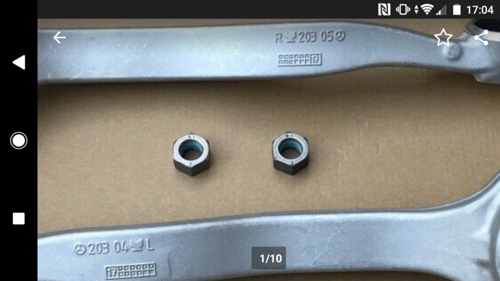

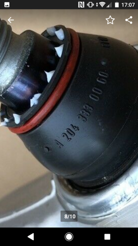

@thorac2 schrieb am 19. März 2019 um 07:49:00 Uhr:
Beide obere Querlenker bzw. Zugstreben sind getauscht
Welche waren das genau?
Die aus Aluminium, Vorderachse.
Welche Infos braust du hierbei?
Die Teilenummern. Danke
Mehr als das habe ich leider nicht

Ich seh da jetzt zwei Zugstreben, links und rechts. Also wurden die Schubstreben ( Stahl ) nicht gewechselt.
Die defekte zeigen sich zumeist auf der rechten Seite, bedingt duch die prozentuall häufigeren schlechten Straßenverhältnisse wie mehr Schlaglöcher, Regensiele, Bordsteine etc.
Gut möglich das deine Schubstrebe auch kurz vorm ableben ist. Ich hätte Dir empfohlen alle vier Querlenker sofort machen zu lassen.
Genau, die aus Stahl sind noch drin und auch leichter Tauschbar. Ohne merkbaren defekt kann ich damit leben wenn die oder auch die Spurstangenköpfe bald runter sind.
