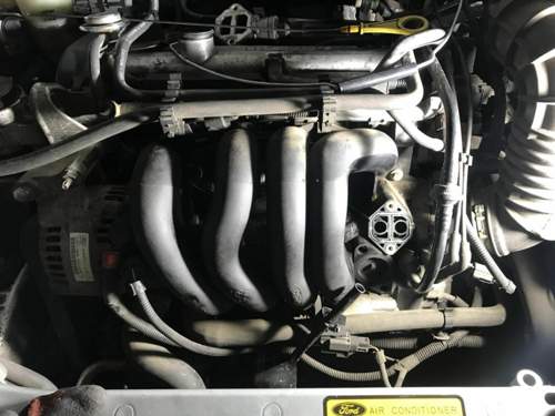

nachdem ich den Zahnriemen, Keilrippenriemen und Klimakompressor erfolgreich getauscht habe, möchte ich noch ein Problem mit der Ansaugbrücke lösen (heißt das Teil überhaupt so?).
Ich hänge mal Bilder an. Die Schläuche (Entlüftung Npckenwellengehäuse und die anderen(?) sind recht aufgequollen und halten nur noch mittels Kabelbinder.
In den Bereich ist auch alles recht verölt.
Kann man diese Kunststoff-Gebilde irgendwie einfach entfernen um mal ordentlich zu säubern und neue Schläuche zu montieren?
Das das da so verölt ist ist normal - oder hat der Motor ein Problem?
Ist ein 1,6L DNW FYDD Bj. 2000
Den Sensor hatte ich um besser an die Schläuche zu kommen entfernt. Was ist das genau?

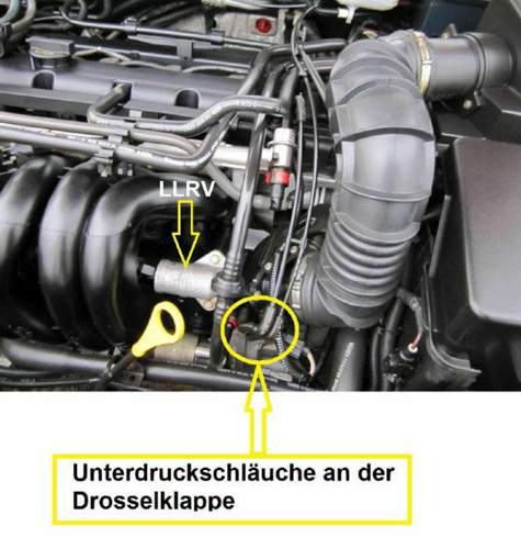

das abgebaute ist das Leerlaufregelventil
auf dem Bild kann man nicht viel erkennen, wenn es oben am Motor ölig ist kann man von einer undichten Ventildeckeldichtung ausgehen. Hast du die beim Zahnriemenwechsel erneuert?
Mach mal Bilder bei Tageslicht.
Das Bild ist grottenschlecht.

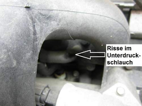

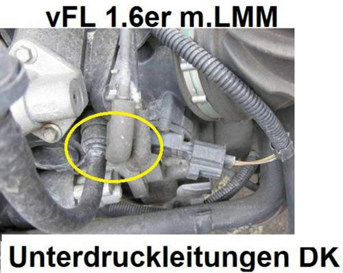

Wenn Du die Unterdruckschläuche innerhalb der Ansaugspinne meinst....
Bild 3 bis 5
Ja.
Die 3 mit dem T-Stueck verrecken gerne und werden rissig.
Gibt's für nen schmalen Taler in der Bucht.
Hier z.B.
https://www.myparto.com/.../...1-25-1-4-1-6-16V-1337254_FO105U213E?...
Tausch auch gleich das PCV-Ventil ( aus Kunststoff ) gegen Neuteil.
Unterdruckschläuche Drosselklappe 1
Unterdruckschläuche Drosselklappe 2
Schläuche Kurbelgehäuse 1

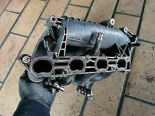

Kann man denn die "Kunststoffrohre" "einfach" abschrauben um darunter ordentlich ran zu kommen?
Die meisten Schrauben waren mehr oder weniger zugänglich, aber ich weiß nicht ob das kompliziert abgedichtet ist oder einem sonst was auseinander fällt dadurch...
Würde dann mal alles reinigen, die Entlüftungsschläuche und das PCV-Ventil tauschen.
Ja.
Einfach Ansaugbruecke abschrauben.
Sind nur 8 Schrauben und dicht wird das mit zwei neuen O-Ringen.

Die Brücke werde ich entfernen, ich denke auch dass das Ol auf dem unteren Teil der Brücke von den eigenen Dichtungen her rührt. Die Nockenwellendeckel-Dichtung war dicht.
Deine Entscheidung.
Ich würde da nicht rumgeizen.
Wenn die Brücke runter ist,kommt man da gut dran.
