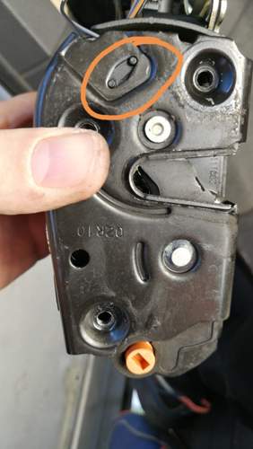

Der Microschalter ist als Öffner angeschlossen.
Bei mir war der Schalter nicht wirklich kaput, sondern entweder das Fähnchen verbogen oder Betätigungshebel vom Schloss verschlissen.
Jedenfalls wird bei schließen der Tür der Schalter geöffnet, allerdings hängt hinter dem Schalter im Schloss noch eine Elektronik, und was die mit dem Signal macht konnte ich nicht rausfinden.
Es wird jedenfalls kein eindeutiges offen/geschlossen auf die Türkontakte geschaltet.
Theoretisch müsste es funktionieren, indem man nur den kleinen Stecker vom Microschalter abzieht.....
habe ich aber nicht getestet.
Ich habe eigentlich nur die Betätigungsfahne nachgebogen, seither geht der Schalter wieder.
Bei mir schaltet der Schalter, aber irgendwas am Mechanismus ist verschlissen. Also bekommt kein geschlossen Signal. Schalter einfach ausgehangen und seit dem ist Ruhe. Muss man halt nur wissen dass die „Offen- und Geschlossenfunktion“ nicht mehr funktioniert.

Hallo, ich dachte bis dato immer der Mikroschalter sitzt im Türholm an der Kontaktleiste. Wenn ich aber die Ausführungen hier richtig verstanden habe sitzt der Schalter am Türschloß, oder? Hat irgendjemand von euch mal ein Bild wo er sitzt? Vielen Dank.
Genau da
Stimmt, ist im Schloss verbaut
@Schouten schrieb am 18. Juli 2022 um 14:47:29 Uhr:
Bin auch Holländer, aber hier geboren und aufgewachsen.
@bikerstefko
Hab die Kontakte zwar schon ewig liegen aber noch nie dazugekommen. Hast Du mehr Bilder vom Aufbau des Schlosses? Daß man besser sieht wo das Ding sitzt? Oder ist es selbsterklärend, wenn man das Teil in der Hand hält
T.
Ist eigentlich selbserklärend, es gibt aber rechte und linke Taster. Die für die rechte Schiebetür sind nicht lieferbar. Bei mir habe ich einen Taster für links eingebaut und mit Kunstharz vorsichtig im Schloss eingegosen. Funktioniert tadellos. Musst nur aufpassen, dass die beiden Löcher, die anstelle der Nasen im Taster sind lagegenau im Schloss sitzen. Die Lage des Tasters muss exakt stimmen. Eventuell musst du sogar die Wippe umbauen, war bei mir der Fall.
