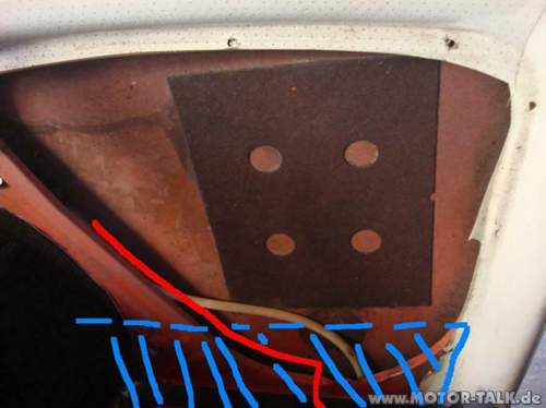

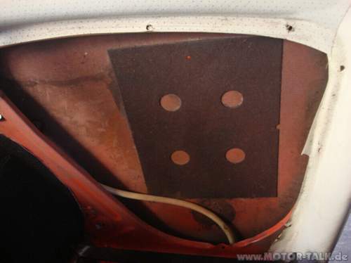

Für die Variante durch das Bodenblech müßte ich aber hinten erst mal durch die Seitenverkleidung. Gefällt mir auch nicht soo gut. Oder willst du erst seitlich durch den Warmluftkanal?
Vorn hab ich's gemacht wie Peter und bin im Reserve-Radkasten unten raus. Das ist schon erledigt
Unten der Seitenverkleidung über den Warmluftkanal,ohne den anzubohren,aber so das du auch unter der Verkleidung die neben dem Sitz ist bleibst.Sieht man nicht und es muß nur ein Loch gebohrt werden.
Die Seitenverkleidung geht doch bei dir auch tiefer als die Abdeckung neben dem Sitz oder? Bei meinem Umbau könnte ich das so lösen ,da würde nichts zu sehen sein.
Vari
Themenstarteram 14. Juli 2011 um 17:02
dann mal mir doch mal hier ein, was du meist
Seite-hinten
