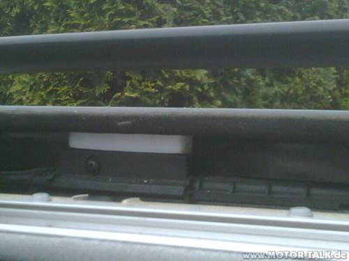

Servus Gemeinde,
anstatt Feiertag habe ich mich mal mit dem Schiebedach meines Schätzchens beschäftigt.
Dank der Superanleitung alles kein Thema. Kleine Ursache, große Wirkung. Wenn man sich das mal anguckt, was die Schiebedachzicken verursacht, schon witzig. Und da wollen die einem bei DC wirklich einen neuen Schiebedachrahmen verkaufen? Skandalös!
Danke nochmals.

vielen Dank für die schnelle Zusendung der Anleitung. Nachdem ich diese durchgelesen habe, kommen mir doch Zweifel, ob ich mich (leider kein Schrauber) daran traue. .....
Also wenn du über etwas handwerkliches Geschick, einen vernünftigen Torxschraubendreher verfügst, ist das alles halb so schlimm. Gehe einfach vorsichtig genau nach der Anleitung vor. Besorge dir vorher relativ hartes Gummi oder harten Kunststoff, den du dir dann zurechtschneiden kannst.
