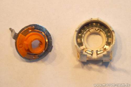

ich habe mich jetzt auch mal meinem Schiebedach angenommen und mich an der Platine zu schaffen gemacht weil ich einfach nicht einsehe, dass ein Potentiometer welches maximal 30cent kostet mich dazu zwingt, einen ganzen Schalter für rund 60,-€ zu kaufen.
Wenns nicht gelingt kann ich den Schalter ja immer noch kaufen.
Anbei seht ihr mal die Bilder von dem was ich gerade gemacht hab, den Widerstandswert des Potis muss ich noch messen und dann besorge ich mir ein baugleiches welches dann wieder eingelötet wird. Ich löte dann alle Lötstellen der Platine nochmal nach und hoffe das funktioniert dann alles wieder so wie es soll.

Was für ein Potentiometer wurde Verbaut?
Trimmpoti 2K / 2KD ?
Servus,
das Poti ist ein Standardtrimmer
Piher, 15mm, mit 2kOhm, liegend
Beim durchmessen konnte ich gar keinen Fehler feststellen, regelt sauber durch, echt merkwürdig.
Aber an einem anderen Bauteil kanns normal nicht liegen weil nichts auf der Platine vorhanden ist ausser Druckkontakte für die Kippfunktion des Dachs, ein paar Widerstände und die Schalterbeleuchtung.
Ich suche jetzt schon eine ganze Weile, bislang aber keinen Piher Trimmer mit 2kOhm finden können.
Den einzigen ähnlichen fand ich bei Reichelt http://url9.de/DQ6 mit 2,5kOhm was bedeuten würde, dass das Dach komplett geöffnet wäre während sich der Drehschalter noch nicht in Endstellung befindet, sollte man diesen einbauen. Aber ich suche weiter.
Sobald ich den Schalter wieder eingebaut und getestet habe, gebe ich Infos hier weiter.
Viele Grüße.
PS: Kennst Du einen Unterschied zwischen 2K und 2KD? Mir sagt die Bezeichnung gar nichts.

So, ich bin jetzt genervt gewesen von der Suche nach DIESEM Potentiometer.
Denn das ausgesuchte von vorhin ist auch ein 2,5kOhm Trimmer.
Es scheint als gäbe es kein Piher PTC 15 liegend mit 2kOhm.
Da mir das ausgelötete Poti eigentlich egal ist habe ich dies kurzerhand auseinandergebaut um zu schauen: Woran liegts eigentlich das es nicht mehr richtig funktioniert.
Ich habe eine mit Leiterfett verschmierte Kontaktfläche für den Reiter vorgefunden und es sah so aus als ob (trotz Fett) die Kontaktfläche oxidiert sei.
Ich habe das alte schwarze Leiterfett entfernt und die Kontaktflächen sauber gerieben, sodass der Reiter wieder sauberen Kontakt hat. Anschliessend habe ich das Poti wieder zusammengebaut und wiederum gemessen: Es hat definitiv 2kOhm.
Naja egal, wieder auf die Platine aufgelötet und ins Auto eingebaut. Es funktioniert wieder einwandfrei. Zumindest bis jetzt. 😉
Ich hab ja vorm Ausbau des Schalters mein Dach überhaupt nicht mehr schliessen können außer über meinen Zündschlüssel mit der Komfortschliessanlage. Von daher bin ich vorerst mal zufrieden und weiss was auf mich zukommt wenn das Teil wieder beginnt zu spinnen.
Anbei sei noch angemerkt an diejenigen die meinen mit Kontaktspray etwas verbessern zu können. Nach dem kompletten zerlegen des Potentiometers ist klar, warum dies entweder gar nicht funktioniert oder nur kurzzeitig etwas bewirkt.
Ich hoffe euch vielleicht bei euren Dächern geholfen zu haben. Meine Kosten beschränken sich auf ein bisschen Lötzinn und meine Zeit. Jetzt brauchts nur noch gutes Wetter das ich das Dach auch öffnen kann.
Viel Spass beim reparieren!
Anbei noch ein Bild des gereingten Poti´s ... (Fingerspitzengefühl beim auseinandernehmen ist geboten!)
Innenleben des Potentiometers
