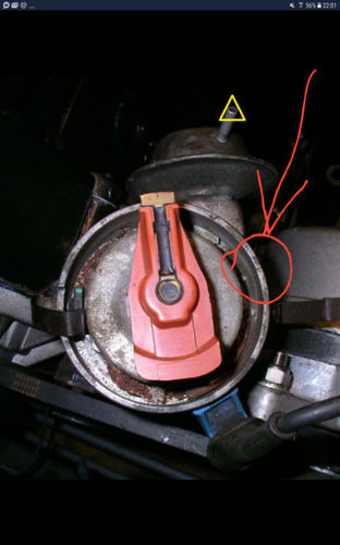

@kawastaudt schrieb am 11. Juli 2018 um 21:14:06 Uhr:
Markierung für Zylinder #1
Hier noch die Markierung Zündverteiler Zylinder #1

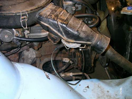

Etwa so mit dem Schlauch als ich ihn bekommen habe? Siehe Bilder:
Monza-014b
Monza-020b
@storm96 schrieb am 11. Juli 2018 um 22:10:51 Uhr:
@reinhard e. bender schrieb am 11. Juli 2018 um 21:45:38 Uhr:
@Storm, am Verteiler ist die Unterdruckdose. Da wird ein Hartkunststoffschlauch mit einer Gummitülle aufgesteckt. Der Hartkunststoffschlauch kommt mit einer Gummitülle an den Vergaser. So, beim Zündungseinstellen mit laufenden motor und Stroposkoplampe muss der Hartkunststoffschlauch am Verteiler ab gezogen werden, sonst wird die Zündung durch den Unterdruck nach Früh geszogen. Beim Anblitzen der Riemenscheibe muss die Markierung der Riemenscheib mit der Markierung am Steuergehäuse übereinstimmen, oder du schaust hinten an der Schwungscheibe. Kugekl auf Zeiger.
Ja, genau. Dafür bekommt der Kandidat 100 Punkte 😁😁😁
Genau den vom Verteiler abnehmen und zustopfen.
DANKE!!! 🙂
Ein Rätsel! Warum war der Schlauch da noch oder überhaupt da dran??
@corsa 3 schrieb am 11. Juli 2018 um 22:13:27 Uhr:
Ach so 😕 der ist da immer dran???
@storm96 schrieb am 11. Juli 2018 um 22:14:32 Uhr:
DANKE!!! 🙂
Wahrscheinlich weil keiner ihn abgemacht hat.
Weil der nur für die Zündeinstellung abgezogen wird, anschließend muss der wieder drauf.

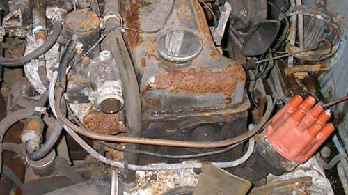

Reinhard sagte der kommt da drauf:
Monza-060
@storm96 schrieb am 11. Juli 2018 um 22:19:20 Uhr:
@corsa 3 schrieb am 11. Juli 2018 um 22:16:37 Uhr:
Noch mehr 😕
Nein, da hast du mich falsch verstanden. Der Anschluss ist für die Warmluftklappe. Der anschluss kommt an das Saugrohr wo der Bremskraftverstärker ist. Der Unterduckschlauch der Zündverstellung ist direkt am Vergaser. Schau die die Beschreibung an die ich dir geschickt habe. Da ist der anschluss gezeigt.
