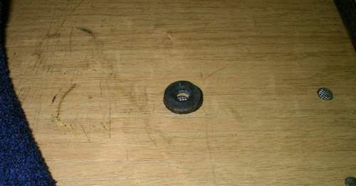

Super, danke! Ich habe hier den Ring der war da drauf. Siehe Bilder. Wo bekomme ich den her?
Monza-596
Sany6273-1
Solltest du den auf dem Bild meinen, wäre es dieser. (Wird aber im Motorblock eingesetzt, dann den Kopf drauf.)
https://www.edelschmiede.com/.../...asserkanal-steuergehaeuse-opel-cih
Der Dichtring für den Wasserkanal, wir hatten es schon einmal davon. Soll ich mal gucken, ob ich noch einen habe?
