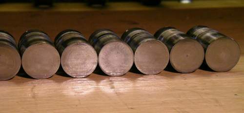

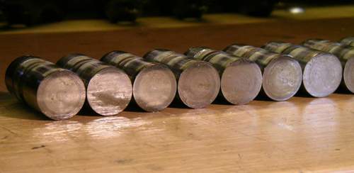

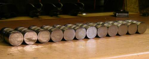

Wie können die denn abgeschliffen werden?
Ich vermute, Reinhard meint damit, dass es an der Nocke zu erhöhtem Verschleiß kommen kann, wenn ein Hydro mit Einlaufspuren an der Unterseite verbaut wird. Wir haben uns früher aber auch immer aus mehreren Motoren die besten (einwandfreien) Stößel zusammengesucht und damit gab es auch nie Probleme. Warum auch, wenn ein neuer Hydro eingesetzt würde, dann ginge das ja auch mit der gebrauchten Nocke.
Gruß,
Da die Teile Nocke und Stößel von der Fläche aufeinander eingelaufen sind (leichte Spuren am Stösselboden) wird durch ein anderen Stößel neue "Spuren" eingerieben. Dabei wird die gehärtete Oberfläche zerstört, und die Stößelfläche wird baldig und der Nocke wird abgeschliffen.
Habe da extra aufgepasst und aus 24 Stößel nur die genommen die "plan" sind! Also keine Einlaufspuren haben.

Hier bitte:
Monza-674
Monza-672
Und hier:
Monza-668
Monza-669
Monza-670
Mal eine bescheidene Frage, sind das wirklich die Besten ?
Hast du die mal auf eine Glasscheibe gestellt, und dann von unten betrachtet ?
Evtl. mit einem Harr Lineal prüfen ob die wirklich noch plan sind.
Eine andere Möglichkeit die zu prüfen ob die plan sind, wäre mit Tuschier Paste.
Ja, sind die besten! Ich schwöör...
In der Tat sehen nicht alle so prickelnd aus.

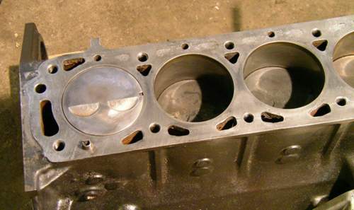

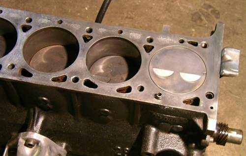

Schau Dir mal das Gewindeloch auf der Auslass-Seite am 2. Zylinder an. Ist das Gewindeloch in den Wassermantel gerissen? Es sieht gerade so aus. Mit den Hydros warte bis Dienstag 24 oder Mittwoch 25. Ich will mal schauen ob ich noch welche über habe.
