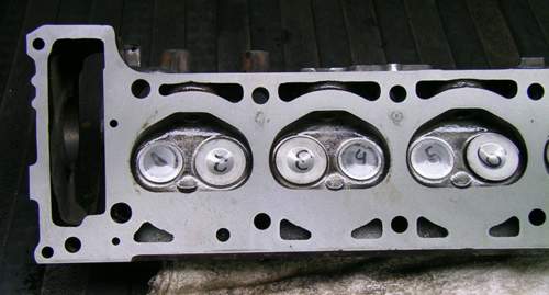

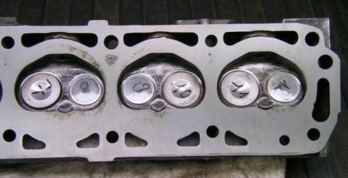

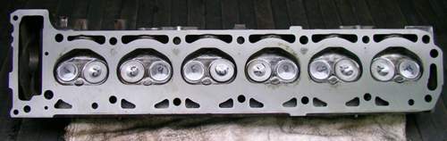

Der Kopf ist schön fertig!!! Juhu... Tolle Firma und nur 12km von der Werkstatt entfernt 🙂. Die Bilder davon sind beigefügt. Das letzte Bild ist die Rechnung die Corsa ja bezahlen wollte 😁
Sany6231
Sany6232
Sany6233
+10
Das ging aber schnell, und auch anscheinend nicht übermäßig abgeschliffen.
Hast du keinen Bonus bekommen, da die anscheinend an Arbeitsmangel leiden. 😁
Dann kann ja der Zusammenbau beginnen, hast du da schon etwas gemacht ? z.b. Stirndeckel, Gleitschienen für die Kette oder ähnliches.

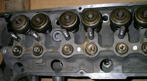

Ja, habe schon angefangen. Aber mir fehlen noch sechs Gummiringe für die Ventile. Am alten Kopf war das etwas anders, da brauchte ich nur sechs und sechs "Kappen". Muss also noch welche Nachbestellen bevor ich weiter machen kann. Siehe Bilder:
Sany6243
Sany6244
Das sieht recht trocken aus an den Hydrostößeln, die solltest du vor dem einsetzen einmal in ÖL tauchen.
Am Motor sollte man eigentlich alles was sich nachher bewegt einmal in ÖL baden, weil es ja beim starten (Nachher) immer etwas dauert bis das ÖL überall ankommt.
Deshalb auch beim ersten starten Zündkabel von der Zündspule abziehen, und nur mit dem Anlasser Öldruck aufbauen.
Auf der Rechnug steht Ventilsitze fraesen und einschleifen und dann nochmals Ventile einschleifen. Da ist meiner Meinung einmal einschleifen zu viel.
Wenn du den Motor zusammen hast, dann nimm ein Rundeisen 8mm spann dieses in eine Bohrmaschine. Fuell Oel in die Oelwanne stecke das vorne abgeflachte Rundeisen in die Oeffung fuer den Zuendverteiler und lass die Bohrmaschiene solange laufen bis alle Hydros Oel haven. Das hat den Vorteil der Motor hat sofort Oel und die Hydros Klappern nicht.
Okay!
Welche Pos. auf der Rechnung ist denn zu viel?
Position 2. Weil einschleifen ohne Ventile funkioniert nicht.

Ach Kawa die Einstellung der Hydros kann er bei meinem Blog "Aufbau eines C36NE-Motors" nach lesen. Also: Zylinder 1 auf Zünd-OT stellen. Dann von Zylinder 1 anfangen die Kipphebel mit der Nummer 1, 2, 3, 5, 7 und 9 auf Bock mit dem Hydro drehen. Dann eine Umdrehung weiter drehen. Fertig. Sind diese fertig, den Motor 720 Grad drehen (6. Zylinder Zünd-OT und 1. Zylinder Überschneidung). Dann von hinten Zählen 1, 2, 3, 5, 7 und 9. Dann die Kipphebel wieder auf Block und eine Umdrehung weiter drehen. Danach sind die Hydros eingestellt und benötigen keine weitere Korrektur.
Block der Hydros heist: der Hydro ist mit Oel gefuellt. Der Kipphebel wird solange gedreht bis der Hydro mit dem Finger Sich nicht mehr drehen laesst.
Das wäre dann die Grundeinstellung. Die werden aber bei laufendem Motor noch einmal eingestellt, jedenfalls haben wir das damals immer so gemacht und so steht es auch im WHB.
Wir im Versuch habe das nie gemacht.Ausserdem kann man auf diese Weise den ganzen Motor versauen wenn die Drezahl etwas zu noch ist. Dann schnicken die Kipphebel das ganze Ol auf das Ansaugrohr und Auslasskruemmer. Das ist nicht toll.
