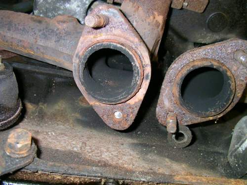

Habe das hier unter den Krümmern entdeckt. Sieht auch nicht mehr so schön aus. Wo zu ist das? Wie kann man es reparieren?

Das ...... ist die Saugrohrvorwärmung. Die rostet mit der Zeit fest und die klappe innen ist auch nicht 100% dicht. Du kannst es tot legen oder so lassen.
Nachtrag: Wenn Du willst kannst Du zwischen den Dichtungen noch ein Blech einbauen damit die heißen Abgase nicht durch das Saugrohr geführt werden.
Ja, mache ich morgen. Schraube den gesamten Krümmer ab, weil ein Stehbolzen abgerissen ist den ich rausbohren muss.
