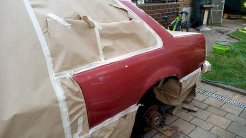

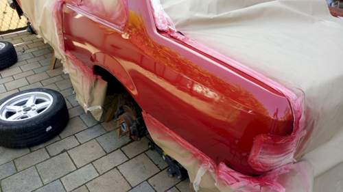

Ein Besucher und Opel Fan meinte ich soll sie mit einer Rolle "lackieren". Das mache ich natürlich nicht.
Naja - Du könntest eine Uni-Farbton wählen, statt Metallic - weiß sieht beim Monza super aus - gibt aber auch andere Farben... Bei nem Uni Farbton ist es a) einfacher den auch selbst zu lackieren und b) kannste Du Staubeinschlüsse einfach selbst aus schleifen und polieren.
Für den Lackaufbau kannst du eine 2K EP-Grundierung nehmen, dann eventl. noch Füllern und nach einem Zwischenschliff den Decklack aufbringen.
Für solche Geschichten hab ich immer "Spraymax" von Standox genommen - da sind sogar die Düsenköpfe verstellbar, was ein ganz gutes Ergebnis liefert.
Beim Decklack wäre ich jetzt etwas zwiegespalten ob 1K oder 2K. 2K hat den Vorteil, dass die Oberfläche unempflindlicher gegen Lösemittel etc. ist. Aber beim 2K aus der Dose muss man sehr vorsichtig dosieren, da der Härte deutlich langsamer ist. Mir ist schon ein Motorradtank der perfekt aussah nach 8h total verlaufen - weil ich zu dick aufgetragen hatte...
Eine mögliche Option wäre mit 1K einen farblich passenden Untergrund zu schaffen - der 1K Lack lüftet sehr schnell ab - und dann mit 2K eine "Versiegelung" dünn drüber zu hauchen.
Von der Räumlichkeit musst Du mal schauen, was Du warm und staubfrei hinbekommst - ich hab schon in einer Waschhalle einer Werkstatt (wo ich einen Schülerjob hatte) die ganze Waschhalle - Wände und Boden nass gemacht und dann meinen Fiat (Fiorino - 127) komplett lackiert. Da waren fast keine Staubeinschlüsse. Problematisch sind hinsichtlich Staub waagerechte Fläche - also hänge die Motorhaube senkrecht auf ein Gestell...
Naja, und so kannst Du das Thema Lack mit schmalen Budget an einem Wochenende erledigen....

Für ein komplettes Auto wie den Monza braucht man je Schicht 8 Dosen.
1K hat ganz klar den Vorteil des schnellen Ablüftens und damit ein geringeres Risiko, dass der Lack durch einen langsamen Härter verläuft. Daher 2K Grundierung, 1K Decklack und 2K Abschluß durch eine finale Decklackschicht oder Klarlack.
Anbei 3 Bilder zu einem Seitenteil was ich mit 1K Farbschicht und 2K Klarlack lackiert habe.

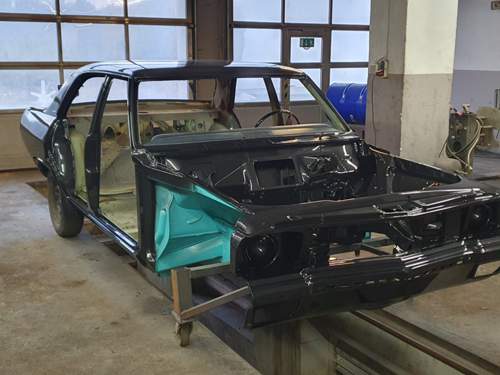

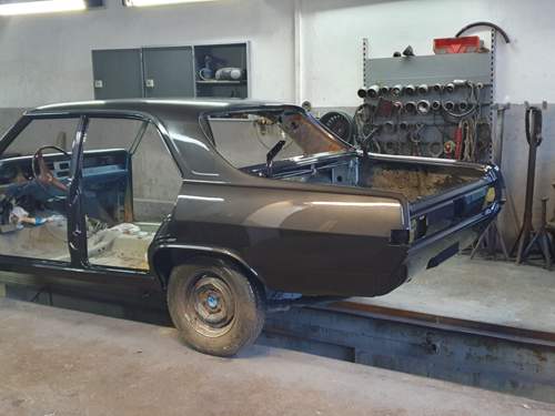

Perfekt Restauriert kann 1-2 Jahre dauern,Mark
Da ist außer dem
"Nakschen" Blech nichts mehr vorhanden!
Da hat man nebenbei zur Ablenkung auch Zeit für andere Dinge, sonst wird man Irre!
