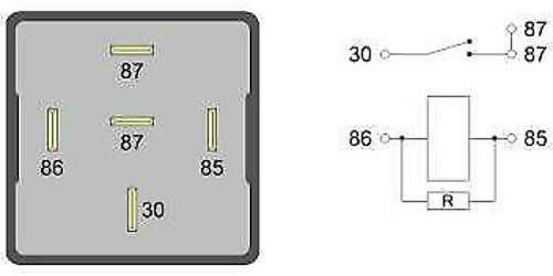

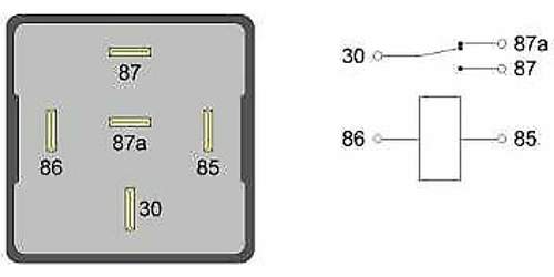

Wenn ich mit meinen Gedanken richtig liege, dann ist die Belegung des Relais wie folgt:
86 kommt an den Lichtschalter Standlicht
88a kommt an beide Scheinwerfer
88 kommt an Klemme Sicherung 30
85 kommt an Masse
Kabelquersxhnitt!
Bei 12 V reichen 1,5 Quadrat locker aus,
da darf das Kabel 3 Meter lang sein.
Bei 24 V reicht normal 1 Quadrat aus
Bei 6 V sollten es immer 2, 5 Quadrat sein
Relais im Bild
Mfg
100407
20201120
Relais

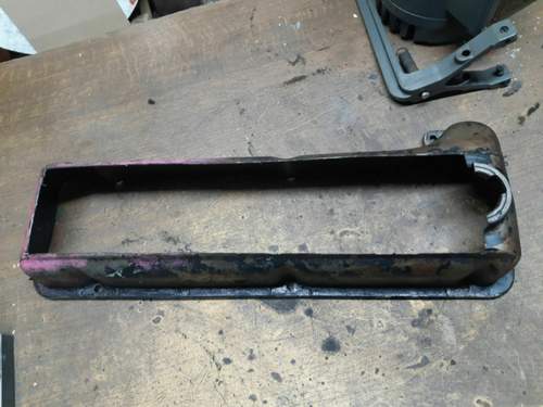

Am Wochenende hatte ich seit langer Zeit mal wieder Gelegenheit vor einem offenen CIH zu stehen. Genauer gesagt, ein 2,2er aus einem Rekord E, implantiert in einen Rekord D 1,9 Automatik.
Es mussten Hydros eingestellt werden und hierzu habe ich aus meinem Fundus den vor ca. 25 Jahren aufgeflexten Ventildeckel herausgekramt und den historischen Dreck entfernt, bevor er zum Einsatz kam.
Das hat mich an die schöne Zeit hier mit Monis Innenleben erinnert, und deshalb dieser Beitrag!
Ich wünsche ein gesundes, erfolgreiches Jahr, bei allem, was ihr so treibt!
