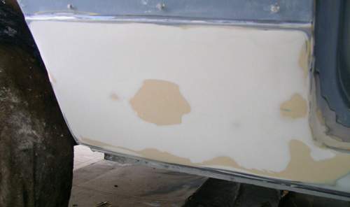

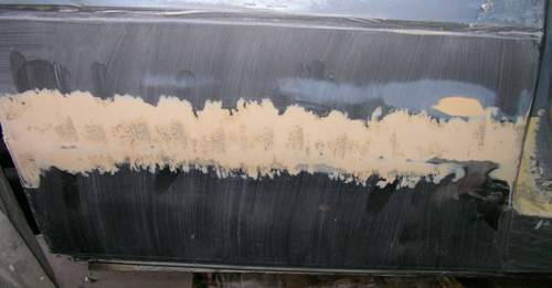

Dann hatte ich die letzten Tage (Wochen?) die Moni noch etwas geschminkt (gespachtelt)! Schweinearbeit. 🙄 So ist die Moni halt. Sehr anspruchsvoll. 🙂 Weniger haben die (älteren?) Damen auf der Reeperbahn auch nicht drauf damit sie (wieder) hübsch aussehen... 😁
Spachtel-hinten-rechts

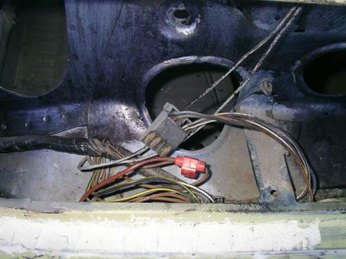

Die über 40 Jahren alten Kabel machen mir auch ein bisschen Kopfschmerzen! Ob die stark korrodiert sind? Also von innen...🙁
Monis-uraltkabel
Bei Kabelknecht hab ich erdt letzte Woche,ein riesiges Sortiment an Kfz Kabeln entdeckt. Also mit den gängigen Kfz Farben und Querschnitten. Der Moni Kabelbaum ist noch nicht so kompliziert... strickt Dir doch nen neuen. Die Isolierschläuche gibts da auch.

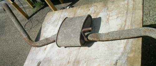

Ja, danke! Das mit den Kettenspray für die Hohlräume oben mach ich noch. Untenrum habe ich schon alles eingesprüht. Aber der Mitteltopf fängt schon wieder an zu rosten trotz Fertan. Siehe die Bilder vor paar Jahren:

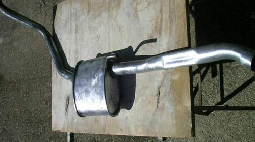

Die aktuellen Bilder vom Auspuff mach ich noch!

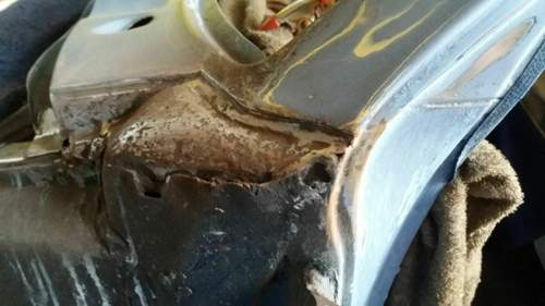

Ne Scotty, das war Hammerite an der Ecke oben! Das Bild ist nach dem ich das abgeschliffen habe. Hätte vorher eins machen sollen. War alles wieder rostig. 🙄
Bei dem Auspuff haste aber etliche Stunden investiert... die Büchsen sollten doch neu zimelich billig zu haben sein...
Und nochmal zur A- Säule- bei dem Blätterteig mußte eh ran und ordentlich arbeiten. Die Karrosse ist so schon nicht besonders verwindungssteif- wenn Du aber an den tragenden Elementen nur drüber pinselst wird der nicht lange halten.
Der Vorbesitzer von meinem Como hatte auch sehr viel Glasfaser, Nieten, Spachtel am Auto untergebracht- man hat quasi nix gesehen. Das was da in das Gepfusche inkl. Lack gesteckt wurde, hätte man auch solide schweißen können.
Bei einer größeren schwungvollen Bodenwelle sind sich da beide Dome deutlich näher gekommen und der ganze Mist wurde sichtbar.
Dabei war das noch lange nicht so morsch, wie die A-Säule bei Dir auf dem Bild.
Die Schwachpunkte von dem Modell sind alle bekannt- also solltest Du die auch alle gründlöich abarbeiten. A-Säule komplett, B- Säule im Schweller, Dome, Verstärkung von Dom zur A-Säule- was die tragende Struktur angeht.

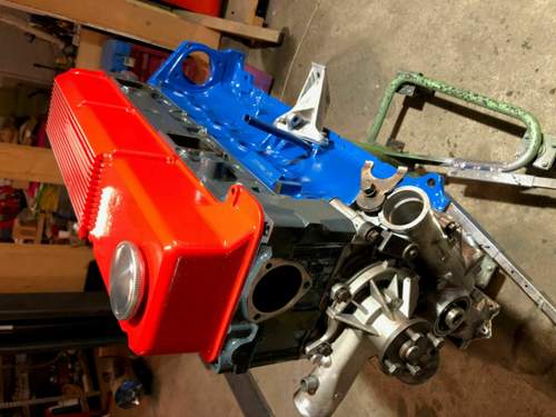

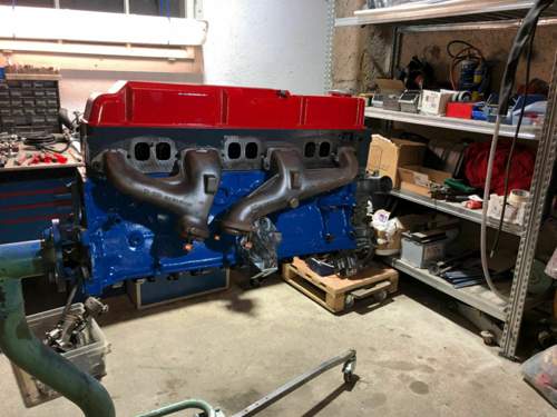

Ich habe das Thema anfangs verfolgt, leider ist der Account abhandengekommen. Seit einer Weile wieder dabei und bin jetzt auch im Endspurt mit dem 3L CIH, der alte hat sich leider verabschiedet.
Anbei ein paar Fotos.

Was ist mit dem alten Motor??
Ja der alte Motor, da haben die Nägel angeschlagen. Aber den nehme ich in angriff wenn der Monza wieder flott ist.
