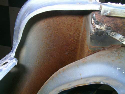

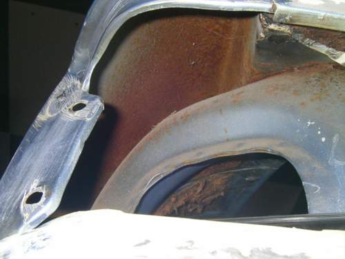

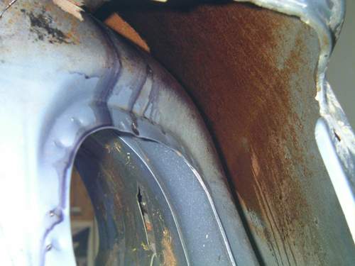

Schöner Riss im Blech, die tote Spinne wird daran keine Schuld haben.
Schweißen und den Oberflächenrost mit Mike Sanders oder ähnlichem Fett einsprühen.
Da sieht man schön, wie damals an Konservierung gespart wurde... Ich würde zunächst versuchen den gröbsten Rost weg zu bekommen. Und dann muss da erstmal Lack drauf. Ein 2K Epoxy- Grundierung und dann irgendwas abschliessendes. Und dann ganz klassisch Hohlraumwachs- Ich hab bei mir vor 17 Jahren ca. 15kg Hohlraumwachs rein gehauen und das sieht heuet noch aus, wie frisch gemacht.
Ja danke Scotty! Auch schön: "Es fing so harmlos an..." 😁
Wie hast du dir das vorgestellt Marc? Wie soll ich da drinne lackieren?
Naja, da wirste irgendwie durch müssen. 2K- EP GRundierung gibts auch in der Dose- ordentlich reinhalten in die Räume... da kommt es ja nicht auf eine schöne glatte Oberfläche, sondern eine versiegelte Oberfläche an- und da kommt auch schon einiges an Nebel in die Hinteren Ritzen.
Wenn es etwas mehr sein darf, kannst Du auch mit einer Lanze für Hohlraumwach (aber eine neue, unbenutzte) die Farbe in die entlegeneren Stellen füllen.
Das haben schon viele vor Dir gemacht- und das schaffst auch Du 😉

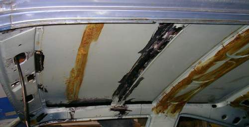

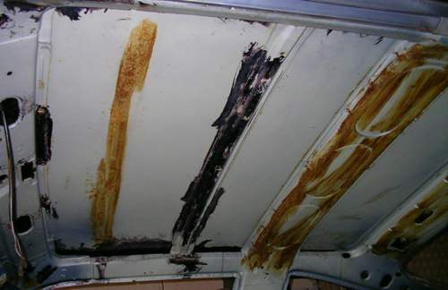

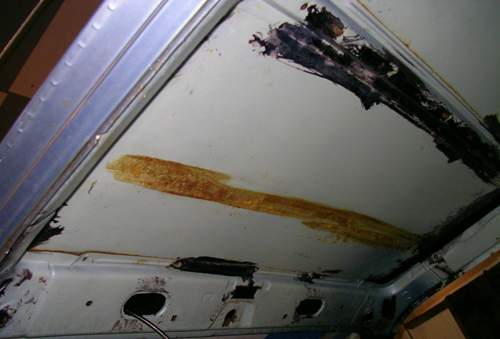

Hier noch die Moni unterm "Pony":
Dachhimmel
Dachhimmel
Dachhimmel
Das sieht doch gut aus! Klebe aber unbedingt wieder Schwerschaum- und Filzmatten rein... sonst wird es sehr laut in der Moni, grad bei Regen.
