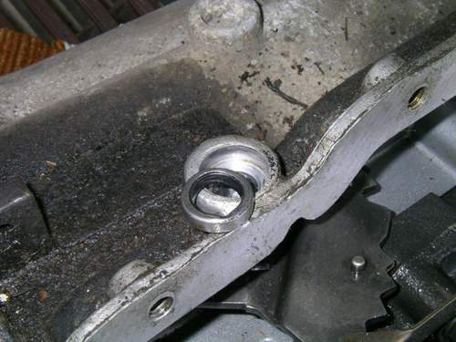

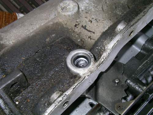

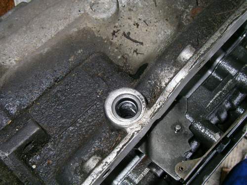

@storm96 : Das Bild mit dem Wellenende mit Gewinde, welches Du hochgeladen hast, ist da überhaupt ein Dichtring drinnen?

Ich versteh nicht warum die Welle ausgebaut werden muss.
Stimmt muss sie auch nicht! Ich wußte nur nicht das es Simmerringe auch aus Teilmetall gibt. Früher schon oder wie? Siehe Bilder vom Ersatzgetriebe! Jetzt weiß ich wenigstens wie lang das Ding ist und wie weit ich bohren muss.

So, und jetzt??? Besorgst du dir einen neuen Simmerring beim Automatik Berger und baust ihn ein?
Natürlich Reinhard! Du als Experte hast es mir doch empfohlen! 😉 Seid wann bist du eigentlich kein Experte mehr?

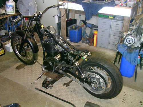

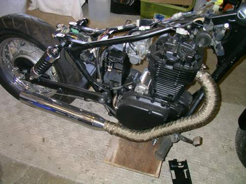

Danke das du mich zur Arbeit treibst! Ich mache auch noch das hier: Schließlich will man im Sommer offen fahren!
