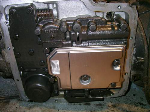

Ja, eine Anleitung für mein Automatik-Getriebe! 😁 Guckstu hier:

@storm96 schrieb am 03. Juli 2019 um 23:8:31 Uhr:
Guckstu hier:
Was soll ich auf dem Bild sehen, außer einem Automatikgetriebe ohne Ölwanne?
Das sieht anders aus als bei dir!
