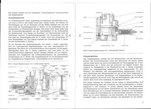

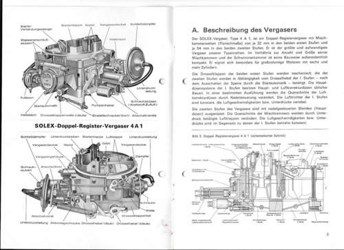

Ich habs voll durchgetreten!!! Ja, ich glaube der Motor muss eine gewisse Temperatur haben um die grossen 2. Klappen zu öffnen. Hier das WHB für den Vergaser: Vielleicht wirst du daraus schlau...
Solex-vergaser-10
Solex-vergaser-01
Solex-vergaser-02

Ah... hab mir das Video nochmal angeschaut... Gehen die Drosselklappen der 2. Stufen nicht auf oder meinst Du die Kaltstartklappen die man oben sieht? 🙂
Bei stehendem Motor:
Drücke die Kaltstartklappen von Hand auf und lass eine 2. Person das Gaspedal langsam durchtreten. Schau dabei ob die Drosselklappen der 2. Stufe auch komplett aufgehen. Ich geh davon aus, dass das funktioniert.
Jetzt müßtest Du prüfen, ob die Kaltstartklappen bei warmen Motor auch zuverlässig öffnen.
Die Klappen der II Stufe gehen erst auf wenn der motor seine Betriebastemperatur hat.
Danke Reinhard! Dann ist ja alles gut mit dem Vergaser? Leistung hat sie ja genug. Aber das Getriebe will noch nicht hochschalten.
