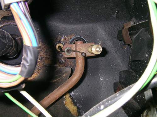

Hier Bilder vom anderen Baugleichen Vergaser. Wenn ich den Hebel ziehe gehen die kleinen Klappen auf und die Großen mal ja mal nein. Genauso beim gleichen eingebauten. Aber beim fahren nimmt sie doch gut Gas an oder etwa nicht? Wie im Video zu sehen.

Und hier noch Bilder vom Kickdownseilzug (der nicht ganz passt??)
Sany6084
Sany6085-1
