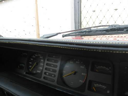

Ich hab meines letztes Jahr selbst mit Leder bezogen. Bin zufrieden damit. Im Nachhinein würde ich ein paar Details anders lösen. Bei der Tachohutze war ich zu mutig bei der Nahtführung, da sieht man einen halben Millimeter Abweichung gleich. Mit dem Grundträger bin ich sehr zufrieden, den würde ich wieder so machen. So ein Stück Leder kostet nicht die Welt, eventl. setze ich mich da nochmal ran und lege die Nähte so, dass man nicht direkt drauf schaut. Profi Designer nen das "forgiving design".

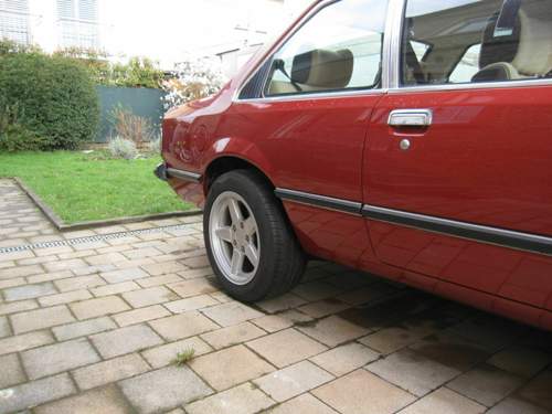

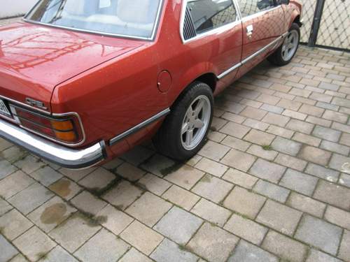

Ich versuche morgen an Bilder zu denken, da mach ich auch eines von den Rädern, die sind nun frisch lackiert auch wieder am Auto :-)

So, nun erstmal die Räder....
8x16 AC Schnitzer 1
8x16 AC Schnitzer 2

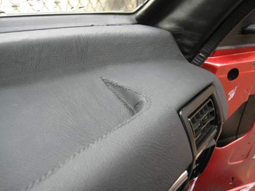

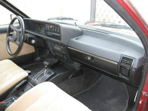

Und nun die Amaturen Tafel.
Wie gesagt- bei der Tachohutze war ich mit der Naht zu mutig- die genau ins Blickfeld zu legen. Beim nächsten mal würde ich auf die helle Ziernaht verzichten und das Leder noch ums Eck nach innen ziehen und da dann die Naht positionieren.
Bei der Ablage an der Beifahrerseite habe ich für die Vertiefung das zusätzliche Lederelement mit einer aufgesetzten Kreuznaht auf Stoß eingenäht- die Naht ist mir sehr gleichmäßig gelungen, damit bin ich sehr zufrieden.
Ich hatte einen Kleber zum Streichen verwendet, um etappenweise arbeiten zu können. Dadurch ist die Kleberschicht aber nicht perfekt glatt, was man bei entsprechendem Licht sieht- zumindest wenn man es weiß 😉
Besser ist es mit Sprühkleber alles gleichmäßig einzusprühen- da braucht man aber 4, besser 6 Hände, um das was noch nicht kleben soll auch vom Kleber fernzuhalten.
Amaturentafel Leder gesamt
Amaturentafel Leder rechts
Tachohutze Leder Ziernaht
