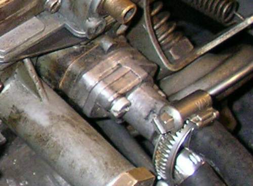

Hallo! Das funktioniert leider nicht. Wenn ich sie starte ist sie bei ca. 800/min. Wenn der Motor dann warm wird (aus dem blauen Bereich) dann geht sie hoch auf ca. 1400/min. Den zweiten Vergaser habe ich auch noch geplant (geschliffen) und eingebaut. Hat ein ähnliches Problem. Außer das der Leerlauf etwas schwankt (wie im Video zu sehen). Da passiert gar nichts wenn ich an den Leerlaufgemisch-Schrauben drehe! 🙄

Was passiert bei 45km/h und 3000 min-1? Spotzen, Stottern, Knallen, totaler Leistungsabfall?
Gar nichts, als wäre da ne Drossel drinne wenn wir schon beim Thema Roller sind.
Und wie zieht er bis 45? Ordentlich und dann bleibt die Leistung weg? Dann wäre es vielleicht ein Problem mit der Kraftstoffversorgung.
Ist er generell lahm kann es auch an der Zündung liegen.
Ja ordentlich bis 45.
At oder Mt Getriebe?
At
Hast Du mal die verschiedenen Stufen manuell geschaltet? Ändert sich da was?
@strom96, mache mal den Motor aus und entferne den Luftfilter. Dann öffne mit einer Hand die Drosselklappe der 1. Stufe und halte sie offen mit der anderen Hand versuche mal die Drosselklappen der II.Stufe zuöffnen. Funktionieert das? Gehen die Klappen leicht auf? Die müssen auf gehen sonst fehlt dir Leistung.
Vorne am Kraftstoffzulauf ist ein Thermoventil. An dem Ventil sind 2 Wasserschläuche angeschlossen. Dreh mal das Teil um 180° herum. Also die 2 Schrauben herausdrehen, das Teil drehen und wieder die Schrauben einsetzen. Keine Angst da läuft kein Wasser heraus. Dann mal schauen ob sich der Leerlauf geändert hat, oder ob er noch genauso ist wie du beschrieben.
Du meinst das hier? Siehe Bild:
Monza-motorraum-06c
@storm96 schrieb am 1. April 2019 um 17:54:10 Uhr:
Ja genau.
