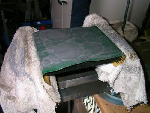

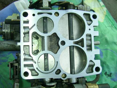

Ok. Hast Du den Vergaserflansch schon "abgezogen"? Ich meine damit die Sache mit dem Schleifleinen und dem Grabstein.
Ich habe ihn jetzt abgezogen! Siehe Bilder
Vergaserflansch 01
Vergaserflansch 02
Vergaserflansch 03
@storm96 schrieb am 25. März 2019 um 18:47:26 Uhr:
@kawastaudt schrieb am 21. März 2019 um 21:54:02 Uhr:
Aber es dreht sich doch hier alles um die "Moni"
Uiii, der sieht ja wie Neu aus. Sehr gut gemacht.

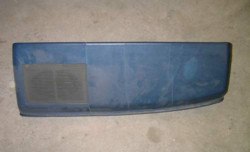

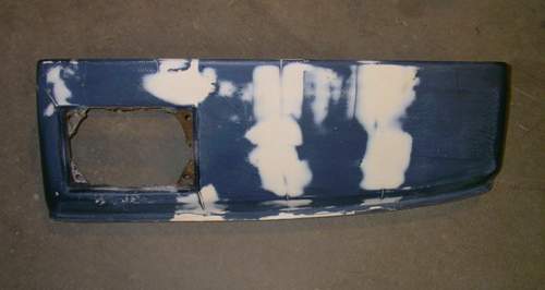

Was könnt ihr mir für das Armaturenbrett empfehlen? Lackieren? Beziehen? Wie und womit? Siehe Bilder:
