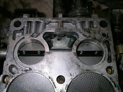

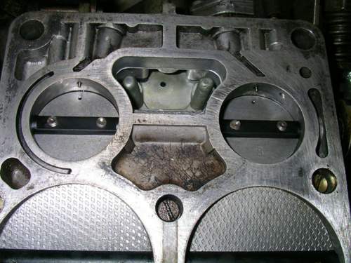

@reinhard e. bender: Auf die unterschiedlichen Vergaser gehst du nicht ein? Welcher ist jetzt der richtige? Leider weiß ich nicht mehr welcher ursprünglich drinne war.
Du hattest mir 3 Vergaser geschickt. Bei einem ist das Gehäuse defekt wo der Kraftstoff in den Vergaser fließt. Ein Vergaser hat elektrische Leerlauf-Abschaltdüsen. Das ist der Reservevergaser. Und der Vergaser ohne die elektrischen Abschaltdüsen ist der Richtige den du vom Motor abgeschraubt hat.
Wie so haben die zwei unterschiedliche lange Gemischregulierschrauben? Sonst sind die identisch!
Vergaser01
Vergaser 02
Die Gemischregulierschrauben habe ich ohne auf die Länge zuachten wieder eingebaut. Wenn du sie wechseln willst, dann kannst du in deinem Fundus "Ersatzteile Vergaser" gleichlange heraussuchen und einbauen. Die 3 Vergaser sind von verschiedene Motorhersteller (Opel. BMW und DB). Aus diesen 3 Vergaser habe ich 2 funktionierende hergestellt.
Und wie lang müssen die jetzt sein?
Die Länge ist aus meiner Sicht nicht relevant. Für eine Grundeinstellung drehst Du diese mit Gefühl ganz rein und dann 2,5 Umdrehungen wieder raus.

@storm96 schrieb am 20. März 2019 um 22:39:22 Uhr:
Die Länge ist egal, Es kommt auf die spitze an.
