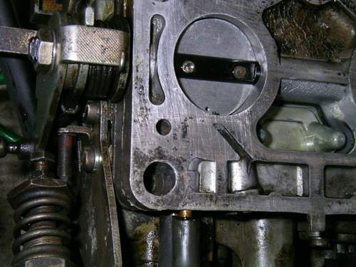

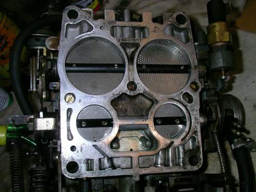

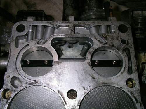

Der LL habe ich noch nicht eingestellt! Ich möchte noch beide Vergaser gerne von unten abschleifen (planen) wie es mir Kawa empfohlen hat weil die zerkratzt sind. Aufn flachen Stein mit Sandpier ablegen und abschleifen. Außerdem sind beide Vergaser doch etwas unterschiedlich. Habe die Gemischschrauben 2,5 aus der Basis herausgedreht. Die schauen unterschiedlich lang heraus. Siehe Bilder! Es soll 22 unterschiedliche Varianten vom 4A1 Vergaser geben. Ich habe aber trotzdem eine kleine Probefahrt auf der Strasse gemacht 😰

Um Gotteswillen....kein Sandpapier 😠😠 😕. Nimm ganz feine Läppleine in Öl getränkt und ziehe die Vergaser vorsichtig darüber. Anschließend mit einem weichen Läppchen abwischen und mit Druckluft die Reste ausblasen.
Ja, bloß nicht so ein 40er Papier aus dem Holzbereich. Nassschleifpapier geht auch.
1000er Nassschleifpapier im mal ne Orientierung zu geben. Statt Stein eignet sich auch eine Glasplatte.

Das Trägermaterial der Läppleinen sind eine Art von Stoff. Meistens Blau/Grau. Das Schleifmaterial ist auf dem Trädermaterial aufgetragen. Oder du nimmst vom Lackierer Naßschleifpapier. Aber immer Einölen damit keine Schleifreste in den Vergaser fallen.
