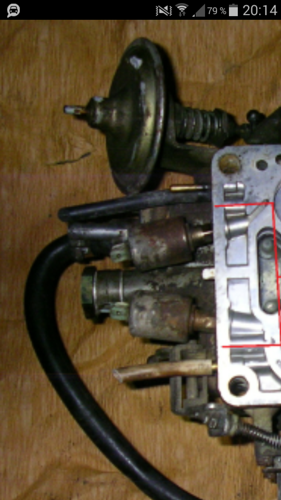

Tut mir leid, eine Frage bei dem ganzen Vergaserwirrwar: Hat Moni im Moment den Vergaser mit diesen elektr. Abschaltventilen?
Bild kommt, drecks Bilderupload hier!!!
Nein, hat sie nicht!
Ok. Dann erübrigt sich die Frage nämlich, ob nach dem Massethema die Ventile noch ordentlich elektrisch versorgt sind. Danke für die Rückmeldung.
Danke auch für deine Mühe! Ein schönes Wochenende!
