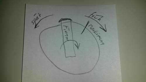

@kawastaudt schrieb am 07. Mär. 2019 um 14:19:25 Uhr:
Rechts = spät
Links = früh
Quatsch, genau anders rum. Sorry!
@kawastaudt schrieb am 7. März 2019 um 14:24:07 Uhr:
Rechts = spät
Links = früh
Hey Kawa, genau anders herum. Entgegen der Drehrichtung ist früh, mit der Drehrichtung ist spät.
Ihr macht den Storm96 total klirre.
@Storm96,
wenn du die zündung kontrollieren / einstellen willst, muß der Unterdruckschlauch/Kunststoffleitung von der Unterdruckdose am Zündverteiler ab und zum Vergaser verschlossen werden. Unten auf der Riemenscheibe / Kurbelwelle siehst du die Makierung besser wo sie stehen. Du drehst dann den Verteiler so dass die Makierungen übereinstimmen. Jetzt kannst du hinten an der Schwungscheibe die Zündung - Kugel auf Zeiger - (5° Kurbelwinkel) vor OT einstellen. Dann nicht vergessen die Schraube am Zündverteiler wieder an zuziehen, und Unterdruckleitung wieder an den Zündverteiler einstecken.
@reinhard e. bender schrieb am 07. Mär. 2019 um 15:14:05 Uhr:
Hast Du meine Handskizze gesehen?

Na siehste, kaum ist der Altmeister wieder da läufts 🙂 Sorry kawa und marc. Welche Markierung genau? Punkt und Pfeil oder Punkt und Niet? Habe jetzt Punkt und Pfeil!
@kawastaudt schrieb am 7. März 2019 um 15:29:28 Uhr:
Ja habe ich.
Wenn du den Verteiler entgegen der Drehrichtung verstellst, dann wird die Zündung früher ausgelöst, weil der Verteilerfinger starr bleibt, wird der Verteiler mit der Drehrichtung verstellt wird die Zündung später ausgelöst.
Jetzt mußte ich auch erstmal überlegen.
@storm96 schrieb am 7. März 2019 um 16:04:45 Uhr:
Na siehste, kaum ist der Altmeister wieder da läufst. 🙂 Sorry kawa und marc. Welche Markierung genau? Punkt und Pfeil oder Punkt und Niet? Habe jetzt Punkt und Pfeil!
Das ist OK. Punkt auf Pfeil sind 5° Kurbelwinkel.
Jep, hast Recht, glaube ich jedenfalls im Moment.
Egal, Verteilerklemmung aufmachen und hin- und herdrehen, bis es passt. So habe ich das noch immer gemacht.

Zündung ist erledigt. Steht auf 5° KW vor OT. Haken dran.
