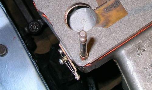

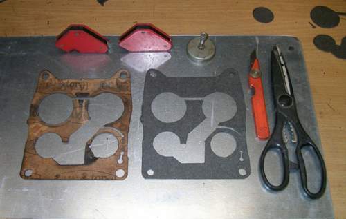

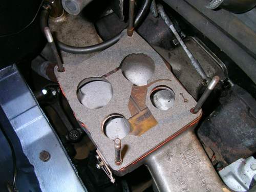

Solange die Moni an bleibt ist doch alles gut! 😁 Ne, Spaß ohne! Im Video hört sich das wirklich etwas anders an. Der Seilzug ist nicht stramm angezogen. Den kann ich aber nochmal kontrollieren wenn es gewünscht wird. Wenn morgen die Zündpistole kommt und ich den Zündzeitpunkt richtig eingestellt habe sehen wir weiter. Aber ich weiß nicht ob die Dichtung die ich beim Vergaser eingebaut habe wirklich so richtig ist. 😕 Das mit der Flüssigdichtung hat ja nicht hingehauen. siehe Bild!

Außerdem habe ich ja immer noch nicht das Ventil unterm Vergaser am Ansaugtraukt! Kann es vielleicht daran liegen??

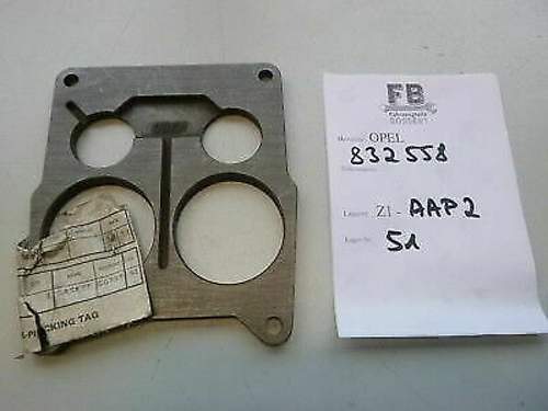

Hallo, das in Bild ist die richtige Dichtung zwischen Vergaser und Saugrohr.
Dichtung
