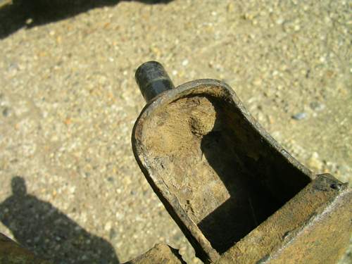

Guten Morgen. Ja, geht auch, je nach dem, wieviel Restgewinde noch rausguckt. Wenn die Mutter plan anliegt, kann dann halt nicht mehr in Richtung "Zu" gedreht werden, was in diesem Fall wohl hilfreich wäre. Ich würde das eh mit WIG anschweißen, das geht präziser.
@TE: Ist das eigentlich ein Sackloch, oder ein Durchgangsloch?
Was ist denn ein Sackloch? Das mit dem rausschrauben wird nix! Hinten ist das mit dem Träger verschweißt...
Ein Sackloch ist ein nicht durchgängiges Loch. Bedeutet, auf der Rückseite guckt die Schraube nicht raus.
Ist das jetzt ne abgerissene Schraube, oder der Rest eines Gewindestiftes, was wir auf dem Bild sehen?
Gewindestift!!
Gut, auch nicht schlimm. Vorne planschleifen/planfeilen und mit bereits beschriebener Bohrbuchse, gerne auch in kleineren Abstufungen ein Loch da reinbohren, ein Gewinde schneiden und wieder einen Gewindestift reindrehen. Alternativ Schraube reindrehen.
Ist die Rückseite zugänglich? Dann kann der neue Gewindestift durch einen Schweißpunkt vor dem Herausdrehen gesichert werden.
Ich würde mir wirklich die Mühe machen und eine kleine Bohrbuchse als Hilfe anfertigen, sonst kriegst Du das neue Loch mit Gewinde da nicht lotgerecht rein und ärgerst Dich dann!

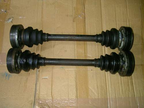

Laut TIS2000 soll man mit einem Montiereisen die Achswellen aus der Führung heraus hebeln. Auch aus dem Differenzial wird die Achswelle heraus gezogen. Da ist ein Sprengring auf der Welle der sie hält. Also ein kräftiger Ruck und die Welle müsste aus den Differenzial heraus kommen.
Fakt ist doch, dass die Welle radseitig nur angeflanscht ist. Da kann doch nur etwas Rost dazwischen verhindern, dass die Welle abgeht.
Vielleicht mal nen stabilen Dorn, der gut passt, in ein Schraubenloch stecken, und daran klopfen/hebeln.
Gibts doch nicht...
Leider geht die immer noch nicht ab 🙁 . Nur auf der Innenseite ist sie sofort abgegangen. Habe alles versucht: Rostlöser, Hitze, Hammerschläge u.v.m. Siehe Bilder! @Kawa: Was für ein Schraubenloch? Siehe letztes Bild!

@storm96 schrieb am 12. Mai 2017 um 19:40:52 Uhr:
Ich meinte eigentlich eines der Schraubenlöcher am Flansch, der nicht abgehen will.
Bin echt ratlos gerade...dass das so fest sitzt...
Da waren doch schrauben drinnen, oder?
Und hier muss doch die Trennung der Bauteile sein.
im Bild ist ein Pfeil, da setzt du ein stumpfen Gegenstand (Meisel oder ähnliches) an und mit einem Hammer gibst du ein Schlag darauf. Dann die Achswelle 180° drehen und wieder ein Schlag, dann wieder 180° drehen usw, usw, usw, Dann geht die Achswelle ab.
Achswelle-monza
Ja, danke! Mit "sanfter Gewalt" ist es jetzt abgegangen! Sollte man die Manschetten und das Fett wechseln? Die Manschetten sehn eigentlich noch gut aus. Keine Risse oder Löcher!

@kawastaudt schrieb am 8. Mai 2017 um 07:41:27 Uhr:
Hallo, so sieht es von der anderen Seite aus:
