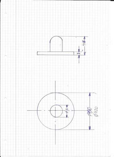

Der altesack007 antwortet leider nicht! Kannst du vielleicht die Masse von dem Teller durchgeben. Ich versuche die anfertigen zu lassen. Gruss
OK. Das dauert aber bis Samstag, da ich ab morgen für 2 Tage außer Gefechte bin.
Ich messe den Durchmesser und die dicke des Tellers, den Durchmesser und die höhe des Knubbel.
Themenstarteram 19. April 2017 um 18:51
Kein Problem, das wäre super!
am 20. April 2017 um 11:07
anbei die Skizze für den Federteller. Das Gegenstück für den Federteller findest Du auch an der Karosserie wo die Feder oben gehalten wird.
Skizze-federteller-monza
Ein Federteller mit Durchmesser 420mm? Das erscheint mir recht groß für einen PKW.
am 20. April 2017 um 18:17
@kawastaudt schrieb am 20. April 2017 um 20:09:57 Uhr:
Uiiiihhhhh, danke für den Hinweis. Nein der Durchmesser ist keine 420 mm, sondern 142 mm ) 14,2 cm.
@ Storm96, bitte beachten.
So schon eher! :-)
Das Teil würde ich mehrteilig anfertigen und zusammenschweißen. Das ganze Ding als Drehteil aus nem 150mm Rohling herauszudrehen geht zwar auch, ist aber Zeit- und Materialverschwendung. Den Teller aus Stahlblech mit Loch in der Mitte ausschneiden/drehen/ausbrennen/lasern (lassen), dann den Knubbel in der Mitte als Drehteil von hinten einschweißen.

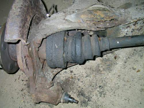

Wie bekomme ich Antriebswellen da raus?
Sany5992
Dürfte doch kein Problem sein. Die Schrauben sind doch schon draußen. Mit nem Kunststoffhammer mal rundum am Flansch klopfen...

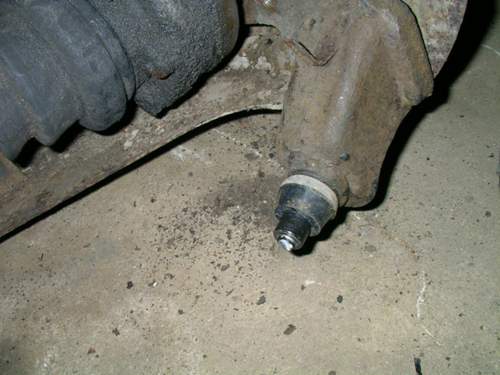

Leider ist mir eine Schraube abgerissen. Kann man es ersetzen oder muss der ganze Achschenkel neu?
Sany5994
Blöde Frage meinerseits: Was war da montiert? Leider kenne ich diese Achse nicht sehr gut :-(
am 7. Mai 2017 um 10:36
@kawastaudt schrieb am 7. Mai 2017 um 10:01:07 Uhr:
1. es gibt keine blöde Fragen.
Das ist die Aufnahme für den Stoßdämpfer.
@Storm96, da wird dir nur Ausbohren und mir einem Linksdrallbohrer die Schraube heraus drehen. Zuvor aber kräftig mit Rostlöser (WD-40) einsprühen.
Ich kann es auf dem Bild nicht genau erkennen. Wenn das wirklich der Rest der abgerissenen Schraube ist, dann würde ich da ne andere Schraube draufsetzen und die am herausstehenden Rest festschweißen. Ordentlich und rundum festschweißen.
Das bringt folgende Vorteile: Das festgegammelte Gewinde wird schön warm und Wärme hilft bei festen Gewinden immer. Mittels der angeschweißten Schraube kann man vor- und rückwärts drehen und somit das festgegangene Reststück lösen. Falls es bei diesem Versuch wieder abreißt, bist Du halt wieder genau so weit wie zuvor. Wenn Du aber bohrst und einen Linksausdreher da drinnen abreißt, dann ist Feierabend.
Wenn es mit anschweißen und ausdrehen nicht klappt, würde ich mir eine kleine "Bohrbuchse" drehen, die genau und stramm auf die Aufnahme paßt und im Zentrum den Kernlochdurchmesser des abgerissenen Gewinde aufweißt. Dann mit einem schön scharfem Kernlochbohrer den Schraubenrest ausbohren. Mit etwas Glück bleibt das Gewinde in der Aufnahme heil und muss nur nachgeschnitten werden. Ansonsten dann weiter aufbohren und Helicoil einbauen.
Probiere es Schritt für Schritt. Mit etwas Glück brauchst Du nur einen.
Noch besser wäre da eine Mutter aufzusetzen und durch deren Loch zu schweißen- damit minimiert man das Risiko "abzurutschen" und die Schraubenreste anzuschweißen, statt rauszubekommen :D So hab ich auch schon erfolgreich eine abgerissene Zündkerze rausbekommen...
