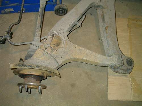

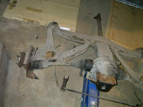

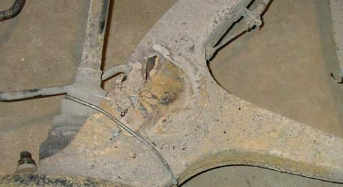

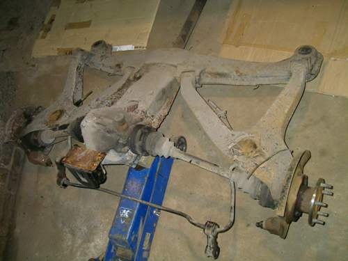

Habe die Achse draussen! Siehe Bilder:
Sany5910
Sany5911
Sany5913

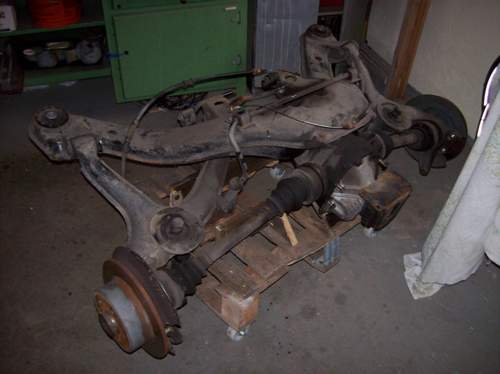

am 16. April 2017 um 9:29
ich habe auch meine Hinterachse heraus.
Du solltest nun mit einem Hochdruckreiniger die Achse säubern, die Roststellen mit Rostumwandler behandeln und dann Nachlakieren. Auch an den zugänglichen Stellen an der Karosserie den Rost beseitigen.

Themenstarteram 16. April 2017 um 9:43
Ist die eine Seite noch zu gebrauchen?

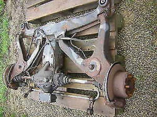

am 16. April 2017 um 10:35
Ich habe dir ein Bild von einer Hinterachse vom Monza angehängt.
Du siehst dass dort wo die Federn sind ein Teller mit einem Knubbel ist. Der ist für die Führung der Feder notwendig. Der gleiche Knubbel ist oben an der Karosserie,
Hinterachse-monza
am 16. April 2017 um 10:37
Ob die Achse noch zu gebrauchen ist, kann ich aus der Entfernung nicht sagen. Dazu müsste ich die Achse vor mir liegen haben.
Themenstarteram 16. April 2017 um 10:41
Bei mir sind keine Knubbel (mehr) vorhanden :D
am 16. April 2017 um 10:53
Nun, jetzt hast Du die freie Auswahl :D
Entweder du baust dir zwei Teller aus 3mm Blech und drehst dir auf einer Drehbank zwei Knubbel und Schweißt sie zusammen oder du suchst dir andere Lenker.
