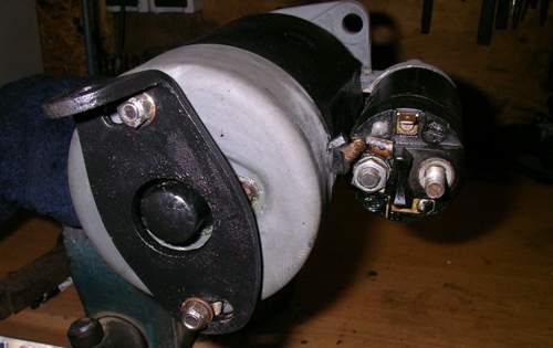

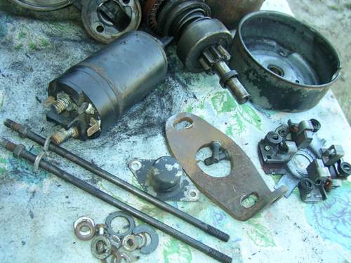

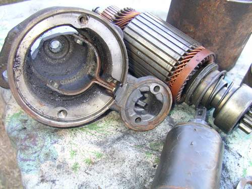

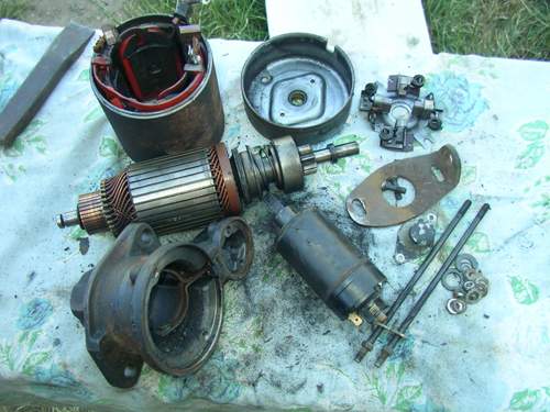

Ich habe drei (alte) Anlasser! Einen habe ich schon auseinander genommen. Im welchen zustand ist der und was kann ich da reparieren? Siehe Bilder:

Den Anlasser kannst du nehmen. Du solltest ihn aber reinigen. Der Umlenkhebel ist ziemlich angerostet. Den Kollektor wo die Kohlen darauf laufen mit gaaaannnnnz feiner Läppleinen abziehen, dann die Zwischenräume mit einem geeigneten Gegenstand reinigen. Alle Gelenke ölen/fetten und den Anlasser zusammenbauen. Vor dem Anbau an den Motor einmal von der Batterie an beide Pluspole und einmal von der Batterie an Masse anschließen. Dann mit einem Scharaubendrehen den Pluspol auf den Flachstecker-Anschluß überbrücken (Vorsicht der Anlasser dreht mit Wucht). Ist alles I. O. kannst du den anlasser an den motor anbauen.
Welche zwei Pluspole? Und da sind zwei Flachstecker!

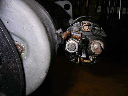

So, also, an der Wicklung ist ein flacher Kabelschuh der kommt an den kurzen Anschluß des Magnetschalters. An den langen Anschluß kommt das Batterie Plus.An einen der beiden Flachstecker wird mit Batterieplus überbrückt. Damit dreht sich der Anlasser und spurt gleichzeitig aus.
Sorry, ich steh immer noch auf dem Schlauch. Bilder sagen mehr als tausend Worte:

So anbei das bearbeitete Bild wie du den anlasser testen kannst

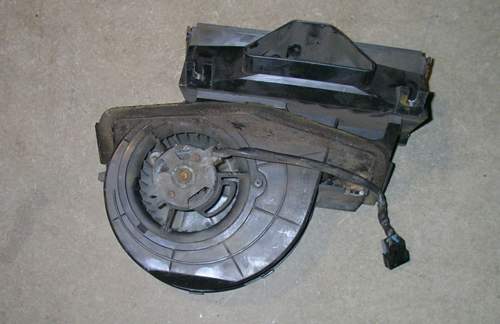

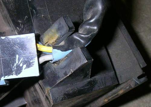

Danke Reinhard! Hier der nächste elektronik Test. Den Lüfter habe ich ausgebaut um rost zu beseitigen. Wie kann ich ihn testen bevor ich ihn wieder einbaue. Es sind vier Kabel vorhanden. Gelb, rosa, blau und schwarz/weiß.
Sany6101
Sany6103
Sany6104
Ohh, Storm, da muss ich kapitulieren. Da kann ich mich nicht aus. Ich vermute mal schwarz/weis ist Plus. Gelb, Rosa und Blau gehen an den Regler für die Drehzahlerhöhung. Genau weiß ich es aber nicht.
Servus. Wo sitzt denn bei der Moni der Vorwiderstand? Irgendwo da in der Gebläsebox? Die drei Kabel direkt aus dem Motor sind zu wenig für mind. drei Gebläsestufen. Meine Vermutung: Der Stecker vom Motor geht auf den Vorwiderstand.
Guck doch mal intensiv in den entsprechenden Schaltplan...
Der Gebläsewiderstand sitzt in der Box.
Schwarz /Weiss ist Plus
W/S und Gelb höchste Stufe 3
W/S Grün Stufe 2
W/S blau Stufe 1
Grün /Blau/und Gelb ist dann jeweils Masse

Der Gebläsemotor dreht nur bei w/s und gelb!
