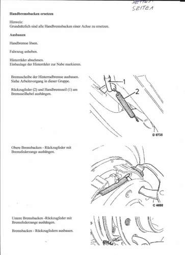

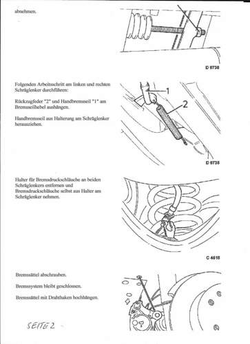

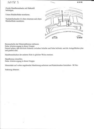

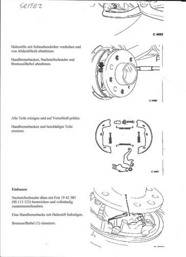

verstehe ich das Richtig? Du willst die Bremsbacken der Feststellbremse (Handbremse) wechseln? Dazu muss der Radzapfen nicht aus gebaut werden. Wenn Du willst schicke ich Dir einen Auszug vom TIS 2000.
Schick mir über PN deine Adresse.
Reinhard

anbei die Unterlagen zum wechseln der Handbremsbacken.
Reinhard
Handbremsbacken-ersetzen-seite-1
Handbremsbacken-ersetzen-seite-2
Handbremsbacken-ersetzen-seite-3

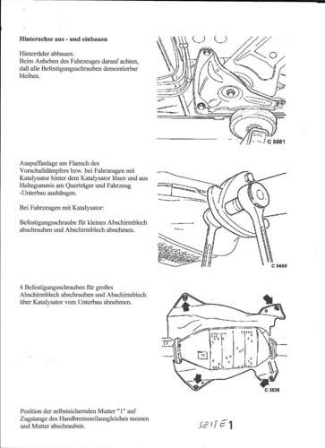

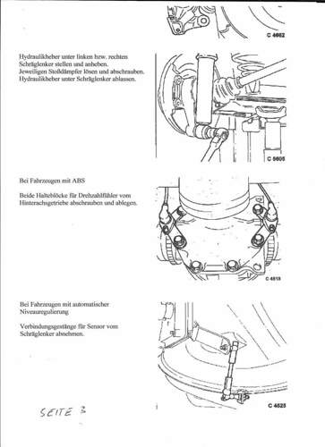

Super, danke! Ich wollte noch die Stoßdämpfer wechseln. Kann ich die einfach abschrauben oder fliegt man die Feder um die Ohren? Also ist die festgeschraubt? Die sechs Gummibuchsen vom Stabi wollte ich auch austauschen.
am 8. April 2017 um 9:43
Wenn Du die Gummibuchsen vom Stabi wechseln willst, dann bau die komplette Hinterachse aus. Das ist einfacher und die Kannst die Roststellen an dem Längsträgern besser behandeln, weil die sind bestimmt auch angerostet. Ich schicke dir dann vom TIS2000 die Anleitung zum Ausbau der Achse.
Beim Ausbau der Stoßdämpfer musst Du einen Wagenheber unter den Lenker stellen und den etwas anheben. Dann den Dämpfer abschrauben und dann langsam den Heber ablassen. Dabei entspannt sich die Feder. Aber wie geschrieben, bau die Achse aus dann kannst du besser schrauben.
am 8. April 2017 um 11:09
So, anbei die Anleitung zum Aus- und Einbau der Hinterachse. Das übrigens habe ich in der nächste Woche auch vor. Bei meinem ist der Längsträger angerostet. Auch müssen die "Elefantenfüße" gewechselt werden. Dies solltest Du auch machen.
Hinterachse-aus-und-einbau-seite-1
Hinterachse-aus-und-einbau-seite-2
Hinterachse-aus-und-einbau-seite-3

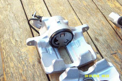

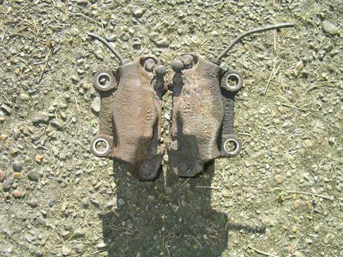

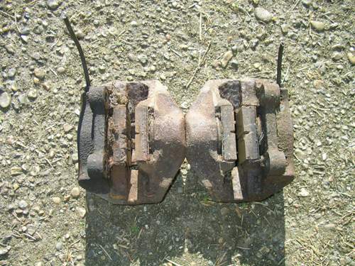

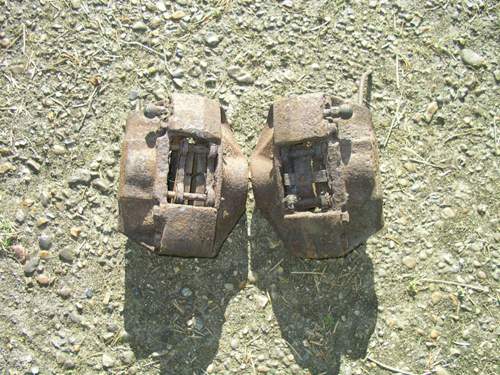

Super, danke! Wer kann mir in der zwischenzeit die beiden Bremssattel überholen? Siehe Bilder:
Sany5883
Sany5884
Sany5885
Sind das die Sättel aus Deinem Auto, oder irgendwelche Ersatzteile, die noch auf Lager da waren? Wundere mich nur gerade über die Art und Weise, wie da die Bremsleitungen demontiert wurden.
Die Sättel würde ich sandstrahlen. Die Kolben erst mal drinnen lassen, nach dem Strahlen die Kolben z.B. mit der Fettpresse herausdrücken. Vielleicht können die Kolben sogar noch verwendet werden, falls die Oberfläche noch tip top aussieht.
Neue Abdichtung und Manschetten rein. Vorher die Sättel lackieren. Ich hab meine damals silber gemacht, muss ja nicht immer rot sein.

Themenstarteram 9. April 2017 um 20:10
Sind von meinen.
