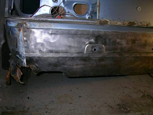

Hattest Du probehalber mal die Tür eingehängt, als Du den Schweller eingeschweißt hast? Nicht, dass es nachher zu Komplikationen kommt.
Hatte ich, danke!

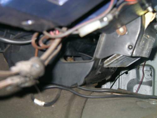

Hier mein erste(r) Beifahrer(in) 🙂 :
Monza-maus-01
Oje.. hatte auch mal ein Winterquartier für die kleinen im Como....

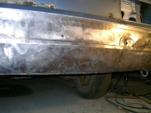

Ich habe jetzt das hintere Aschlussblech von der alten Farbe befreit weil das nicht mehr gut aussah. Siehe Bilder. Was mache ich da jetzt drauf?
Monza-313
Monza-316
Monza-319
Hm, das hast du noch einige Löcher und Roststellen... gibt es eventl. eine komplette Heckmaske? Ansonsten alles schweißen und entrosten und dann einen ganz normalen Lackaufbau ohne lackierfähigen Unterbodenschutz oder so....
Ja, es sind einige wenige Roststellen mit paar Löcher an den Seiten. Eine neue Heckmaske würde Geld kosten. Was verstehst du unter normalen Lackaufbau? Einfach grundieren und dann Farbe drauf? Keine Unterbodenschutz oder so was?
Ja, Grundierung/Rostschutz und dann Decklack + Klarlack bei Metallic-Lack. Lediglich die Nähte mit Sikaflex versiegeln. Beim Schweißen Schweißlack verwenden... Unterbodenschutz und Co führen nur dazu, dass du neuen Rost nicht siehst und sich Feuchtigkeit unter der elastischen Schicht sammeln kann... Schützen tut das nicht....

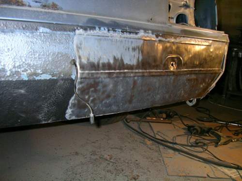

Was für ein Schweißlack?
Schweißlack ist ein Lack den du auf die Bleche im Bereich der geplanten Schweißung aufbringst- eignet sich vor allem für Arbeiten mit einer Schweißpunktzange.
Ich habe heute Schweißprimer benutzt. Hat aber trotzdem beschissen geschweißt als wär normale Farbe drauf...
Hier:
http://www.ebay.de/.../222184663970?...
Hm.... bei der Beschreibung steht "für Metalle die später geschweißt werden sollen"... steht in der Anleitung auch wirklich, dass es für die Schweißung aufgetragen werden soll/kann?
Ja!

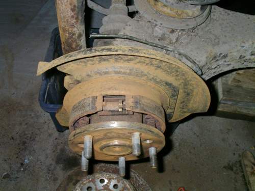

Hallo, ich wollte die hinteren Bremsen wechseln. Dabei soll man die Radzapfen ausbauen wie in meinen Werkstattbuch beschrieben. Leider fehlt mit dieses Kapitel In meinen Buch.
Sany5882
Monza-324
Hallo? Muss ich einfach die sechs Imbus-Schrauben lösen und die Antriebswelle rausziehen?
