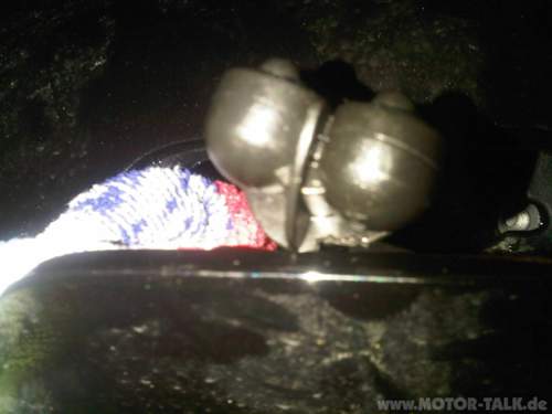

Doch da kann was brechen, und zwar der "Halbmond" unter den beiden Spritzdüsen des Hubzylinders (siehe Bild)! War bei mir auch so, deshalb hat das Teil an der Klappe verkantet und ging nicht zu (meistens).
Um das Problem zu beheben gibt es verstärkte Hubzylinder, das weiß auch der 🙂 Seit dem hatte ich nie wieder Probs mit den Klappen, egal wie kalt oder warm es draußen ist!
Aber man muß unterscheiden. Es gibt glaube ich 2 Klappenprobleme. Das eine, wo die Klappe, wie bei mir, samt Hubzylinder ganz offen bleibt und das Problem wo der Hubzylinder zwar einfährt, aber die Klappe nicht ganz zu geht.

Ich kann auch durchaus bestätigen, dass die Klappe ohne Gewalteinwirkung brechen kann. Ob fetten hilft, oder was gebrochen ist, lässt sich feststellen, wenn man die Klappe von Hand öffnet und leicht zu verdrehen versucht. Wenn die Führung gebrochen ist, geht das sehr einfach und dann wird auch fetten oder feilen nicht helfen. Wie Straycat schon schrieb, es gibt ein Reparaturkit und das hat Audi wohl kaum aus reiner Nächstenliebe für Menschen mit eingeschränkten Längsparkfähigkeiten auf den Markt gebracht.
