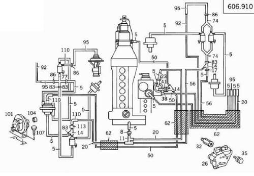

eine Frage für Kenner des Modells: Die Schläuche für die Höhenverstellung der Scheinwerfer haben keinen Unterdruck, auch am Schalter hab ich keinen Unterdruck gespürt. (Der Motor lief natürlich).
Im Motorraum hab ich auch die verschiedensten Schläuche des Unterdrucksystems abgeklemmt und nirgends Unterdruck festgestellt.
Einer der Schläuche (ein schwarzer) ging vom Unterdrucksystem ins Leere (in der Nähe der Batterie) aber ich hab kein Gegenstück dazu gefunden. Auch auf diesem Schlauch hab ich keinen Unterdruck gespürt und als ich ihn mit einem Nagel verschlossen hab machte dies auch keinen Unterschied.
Hab mit einer Luftpumpe beim Schalter im Innenraum in die Unterdruckschläuche Luft reingeblasen, da haben sich die Scheinwerfer leicht bewegt, es kann also nicht an einem abgerissenen Schlauch liegen.
Wer hat einen Tipp? Ohne Lichthöhenverstellung kommt der Benz nicht durch den Tüv... (obwohl man beim Kombi wegen der Niveauregulierung so einen Quatsch eh nicht braucht, aber der Tüv interessiert sich ja nicht für Logik sondern nur für Paragraphen.)

Schlauch ab ist immer schlecht. Die Unterdruck Anschlüsse sind beim Benziner immer am ansaugkanal. Beim Diesel an der pumpe für den bremsservo.

Vom Motor hab ich kein Foto gemacht (das hab ich vergessen und bin die naechste Zeit nicht beim Auto), aber der lose Schlauch geht einfach von dem "Verteiler" (also das Ding unter der Ansaugbruecke wo die ganzen Unterdruckschlaeuche hingehen) in Richtung des Batteriefaches. Nach dem Gegenstueck hab ich ewig gesucht aber das scheint verschollen. Hat jemand eine Ahnung wo das Gegenstueck sein koennte? Ich hab ja das Gefuehl dass in dem ganzen System kein Unterdruck herrscht weil ich auf keinem abgezogenen Schlauch einen festgestellt hab - ist das moeglich?

Hinter dem Handschuhfach bzw Beif.-airbag ist der Unterdruckverteilerblock für die Heizung bzw. die Klappen (auch bei man Klima). Der Unterdruckschlauch geht da drauf.

Ein nicht angeschlossener Unterdruckschlauch bringt das ganze Unterdruck- System aus dem Tritt . Die Suche nach dem " fehlenden Anschluss" hat Vorrang.
Leider ohne Diesel ...insofern keine Erfahrungswerte zur Lokalisierung des DEFEKTS!
Beim E250D hatte ich mal den Fall das der Schlauch unterhalb der Frontscheibe, der quer rüberläuft um den rechten Scheinwerfer zu versorgen - anscheinend durch zuviel Hitze mehrere Löcher hatte.
Schlauch abziehen und dran saugen bis die Zunge dranhängt, dann merkt man welcher defekt ist

Ich hab den 300d mit 136 ps mopf 2. Ich hab gerade geguckt: von unterhalb Ansaugbrücke verläuft keine Vakuumleitung in Richtung Batteriefach.
