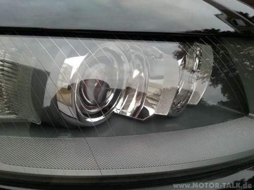

vorher/nachher Bilder wären nicht schlecht
habe nur nacher Bilder
20131006-182027
