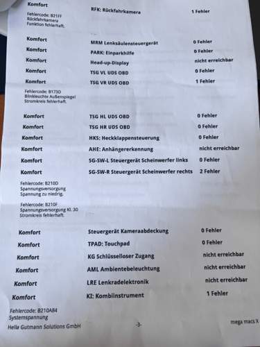

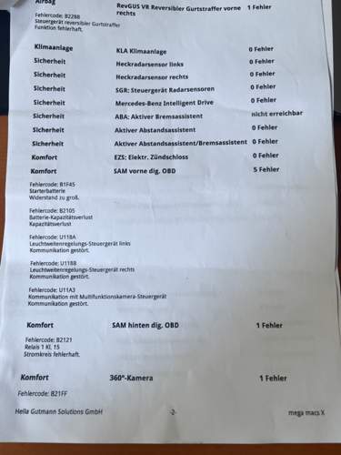

Was ich nicht verstehe: Warum soll das Steuergerät auf der linken Seite betroffen sein? Ich habe auch eine Diagnose von ATU erhalten, und dort wird nur ein Problem mit dem rechten Steuergerät festgestellt (Anhang).

Danke für deine Hilfe. Ich habe jetzt den Scheinwerfer und die beiden Steuergeräte ausgebaut. Ich glaube, ich habe Mercedes falsch verstanden, denn die meinten, dass zwei Steuergeräte ausgetauscht werden müssen. Ich dachte, dass auf jeder Seite nur ein Steuergerät verbaut ist und daher, das das STG auf der linken Seite auch defekt ist, aber wahrscheinlich war die linke Seite gar nicht gemeint, sondern die beiden STG rechts.

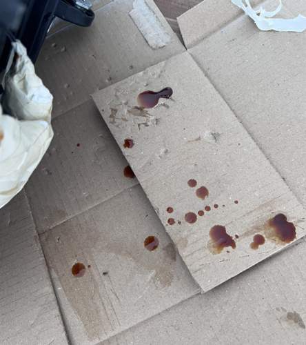

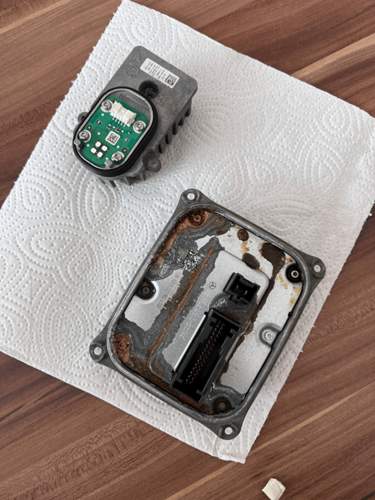

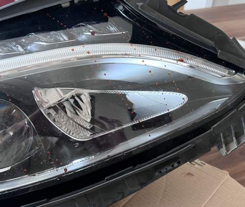

Auf jeden Fall habe ich jetzt den Grund für den Kurzschluss gefunden: Das Steuergerät für die Leuchtweitenregulierung ist verrostet, und aus dem Scheinwerfer tropft eine rote Flüssigkeit, die vermutlich den Kurzschluss verursacht hat. In der ATU-Diagnose steht auch, dass das Leuchtweitenregelungs-Steuergerät defekt ist. Der Reparatursatz für das LED-Modul sieht jedoch sauber aus. Im Anhang findest du die Bilder dazu.
Das Problem ist, dass die rote Flüssigkeit in das Innere des Scheinwerfers gelangt ist. Ich hoffe, ich bekomme das noch sauber.
Wie kann ich jetzt testen, ob der Scheinwerfer noch in Takt ist? Funktioniert ein Scheinwerfer auch ohne die Steuergeräte?
Die rote Flüssigkeit wird Eisenoxid genannt. Auch bekannt unter dem handelsüblichen Namen "Rost". Dein Scheinwerfer ist irgendwo undicht, durch das Wasser ist halt das Steuergerät hops gegangen. Scheinwerfer an sich wird noch gut sein aber die Stecker innen drin (die an die Steuergeräte gehen) haben bestimmt auch schon was abbekommen. Normalerweise neues Steuergerät und die Pins dazu neu machen und es sollte alles funktionieren. Anlernen müsste man es auch.

Kann ich noch irgendwie testen, ob der Scheinwerfer funktioniert? Und weißt du wie man den Scheinwerfer zerlegt? Ich muss die Innenseite sauber bekommen :/
Die Innenseite sauber zu bekommen wird nicht viel bringen, wenn das Teil undicht ist. Da kommt dann wieder Feuchtigkeit rein, das Rostproblem geht wieder los und Du hast dasselbe Problem erneut.
Steuergerät ist ja eigentlich nur das quadratische, das andere ist das TFL-Modul. Aber wenn man es genau nimmt, könnte mal es auch als Steuergerät bezeichnen.
P.S. Sieht die Dichtung vom Steuergerät noch gut aus? Ich glaube, die musst du separat bestellen.
