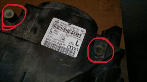

Dann kannst du mir sicher mit folgender Frage helfen: Wie bekomme ich die Einstellung der Scheinwerfer hin? Geht das mit VCDS über das Steuergerät oder muss ich mechanisch ran? Würd gehen, hab die schon offen gehabt aber eine Fummelei ohne Ende... Und dann werd ich vermutlich zumindest die aLWR nachrüsten.
Scheinwerfer müssen mechanisch eingestellt werden. Da ist nix fummellig dran. Zwei Schrauben von oben auf dem Scheinwerfer. Eine links rechts und eine hoch runter... Siehe Bild.
3m vor eine Garage stellen. Licht Austritts Höhe mit dem holzgliedermassstab messen und an der Garagen Wand solltest du leicht unter der Austritts höhe vom Scheinwerfer sein.

War einige Tage unterwegs ohne PC. Im Anhang die Bilder. Mit Vergleichsbildern kann ich leider nicht dienen, vielleicht kann ja jemand Bilder hochladen, am besten mit iPhone 4S gemacht.
Ich muss nach einigen Nachtfahrten meine anfängliche Meinung revidieren. Richtig eingestellt schaffen sie eine akzeptable Ausleuchtung, vergleichbar mit den originalen Scheinwerfern mit Standardlampen. Nicht toll aber ok. Nach einigen Fahrten mit LED und Xenon (im A6) war ich anfangs enttäuscht, aber das wird den H7(!) nicht gerecht. Ein Vorteil ist die Optik, sowohl des Scheinwerfers als auch des Lichtbilds. Ich finde auf den Bildern schauts dunkler aus als es ist. Das 4. und 6. Bild sind mit Fernlicht, 3 und 5 Abblendlicht.
Zwischenzeitlich bin ich einen Passat (Vorgängermodell) eines Bekannten gefahren, die haben ja auch H7 Scheinwerfer mit Linsenoptik, dieser hat auch keine bessere Ausleuchtung und auch die bläuliche Verfärbung des Lichts an der oberen Kante durch Beugung. Werde sie behalten denke ich.
Mein Fazit: Eingeschränkte Empfehlung. Wenn man keine Wunder in Bezug auf die Ausleuchtung erwartet und auf die Optik der Xenons sowohl Hardware als auch Lichtbildmäßig steht kann man sie kaufen, wer Xenon-Ausleuchtung will muss Xenon kaufen. Ich bin mir sicher mit H7-Form Xenon sind sie so hell wie originale aber das Thema wurde schon diskutiert ( nur legal mit SRA und aLWR!).
