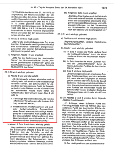

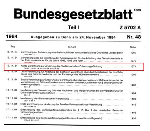

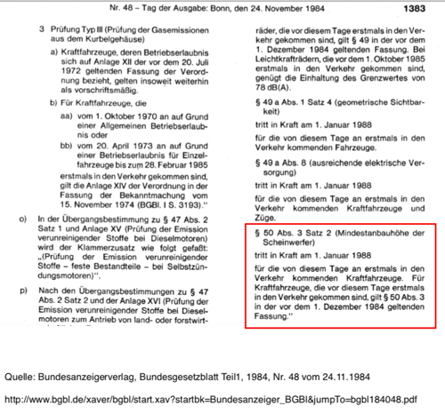

wir haben das gleiche Thema mit einem 86er Caddy 14D.
Kurze Ergänzung zu den Ausführungen vom GTÜ zu diesem Thema. Ich habe die Gesetzestexte entsprechend einmal herausgesucht. Die Regelung gilt klar erst für Fzg'e mit EZ nach 1.1.88.
Gruß Volker
