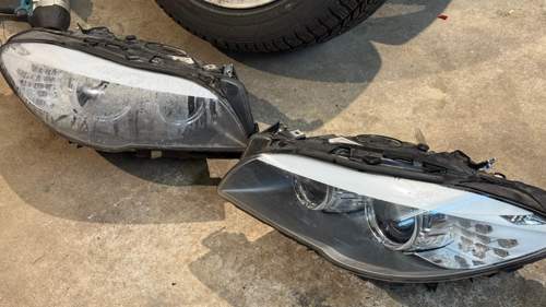

Hallo zusammen sein 2 Monaten ist mein linker scheinwerfer undicht also feucht wie auf dem Bild zu sehen was wäre eure Empfehlung oder hatte es schomal einer von euch ?
Also muss ich ein neuen kaufen oder kann mann denn retten?

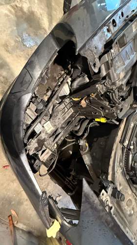

In Berlin hab ich ne Firma in der Hansastr. gefunden. Hat 4h gedauert
Neue Scheibe braucht man nicht.

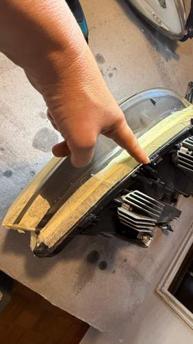

Hat damals meine freie Werkstatt für 180 Euro gemacht. Frontschürze ab, Scheinwerfer raus, rund um die Stoßstelle Scheibe und Gehäuse einen Streifen Dichtmasse gezogen, alles wieder verbaut, fertig.

Ok viele sagen mir diese Sika Sikaflex 221 Dichtmasse ist dir gut dafür ?
Zum Beispiel.
Moin.
Habe meine beiden Scheinwerfer ausgebaut, über NAcht im Wohnzimmer getrocknet und am nächsten Tag die Umrandung wo beide Gehäuseteile zusammengesetzt sind mit SikaFlex komplett abgedichtet. Natürlich alles vorher penibel reinigen und am Ende entfetten (Bremsenreiniger).
Die Blinker mit neuer Dichtungsmasse eingesetzt.
Alles wieder eingebaut (ging ohne Abbau Bumper).
Seit Mitte Dezember alles dicht inkl. Dampfstrahler.
Neu sollten die Scheinwerfer (Stück) im Angebot bei BMW ca 1000€ Kosten ohne Einbau.
Daher bin ich sehr zufrieden.
Kosten muss ich lügen, ca 25€. Sika und die Bitumendichtmasse, von der noch reichlich unbenutzt ist.
