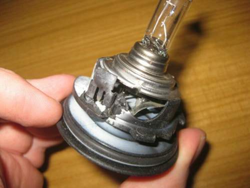

Nabend die Runde,
so, nach gut 10 Jahren hat's nun auch meinen Corsa C erwischt, die Scheinwerfer-Selbstzerstörung schlägt zu...
Scheint ja ein gängiges Problem bei Bosch AL-Leuchten zu sein. - Nur, ich habe gar keine Bosch? Oder etwa doch?! Ist mein Auto ein Zwitter? Ich blick da gerade immer weniger durch. *help*
Zur Unterscheidung hab ich mich mal an diesem Posting orientieren wollen:
http://www.motor-talk.de/.../...hweinwerfer-tauschen-t3135411.html?...
Typisches AL-Problem => AL
Lampenträger passt zu hwd63's Foto vom AL => AL (? oder sind die bei beiden gleich?)
Eckige LWR-Antriebskasten - Äh, nö?! => Valeo?!
Auf dem Lampenträger sowie dem Fernlicht-Deckel steht Valeo => Wie jetzt? etwa wirklich Valeos?!?
hwd63's Valeo-Foto zeigt Stecker direkt auf H7 - Nee, eindeutig Lampenträger mit seitlicher Kontaktierung => Doch kein Valeo? Was denn nun?!
Ebay-Pics zeigen Valeo (-Nachbauten?!) mit Streufeldern im Glas - passt nicht => AL?!
Der Corsa C (75 PS) ist ein Reimport aus Belgien, gebaut 11/2001.
So langsam bin ich restlos verwirrt...
Sind es nun AL oder Valeos?
Passt dieser (Valeo?)LWR-Antrieb an einen neuen Valeo-Scheinwerfer? Ebenso Blinkerträger etc.?
Brauch ich noch irgendeine Halteklammer für die H7 beim Valeo ohne Lampenträger?
Kann man ggf. einseitig das Scheinwerfermodell wechseln oder stellt sich da der TÜV quer?
Mal ein paar Bilder gemacht...
Schönen Dank vorab für Eure Hilfe,
Trabi

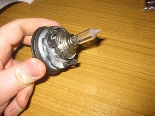

Lampenträger mit Niederschlag
Blech verschmort, Plastik angeschmolzen
Lampenträger ala AL?
+3

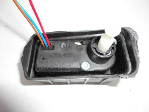

Hey.
Ziemlich verwirrend deine Scheinwerfer.
Lampensockel vom AL Scheinwerfer wie bei mir die defekt waren aber Gehäuse mit LWR Stellmotor wie bei meinen neuen gebrauchten jetzigen Scheinwerfer.
Die Stellmotoren bei meinen AL Scheinwerfer bekam man überhaupt nicht raus, die waren regelrecht im Gehäuse eingeschweißt und sind nicht baugleich mit den Nachfolge Valeo Stellmotoren, ich mache mal ein Bild davon die se werden nämlich geschraubt.

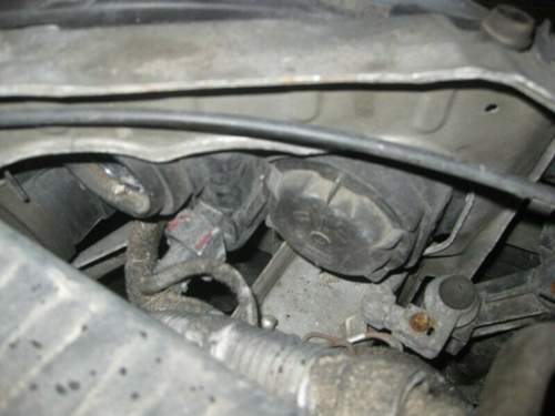

Bei deinen Scheinwerfern sehe ich die Gummiabdeckung links im Bild, darunter sind die Stellmotoren also kannst du diese ausbauen und in die ebay Nachbauscheinwerfer verwenden.

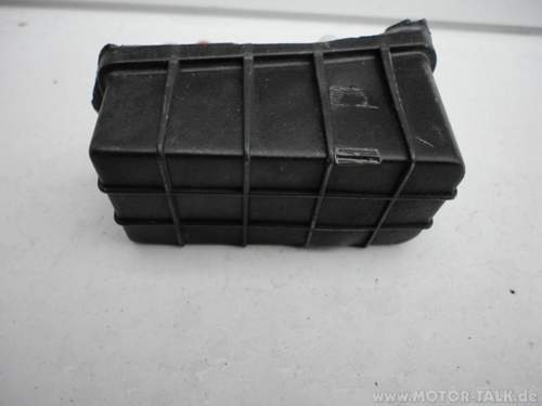

Die LWR sind immer eckig, nur ich meinte in meinem Beitrag das rechteckige gerippte Gehäuse.
Scheinwerfer kannst du einseitig tauschen aber von der Optik her wirst du nicht zufrieden sein damit.
Eine Halteklammer ist in meinem Scheinwerfer in der H7 Lampe also Abblendlicht nicht vorhanden, diese werden im Sockel gehalten ohne Klammer, der Wechsel ist easy.
Nur bei dem Fernlicht ist eine Klammer vorhanden.
Von Opel wird eine technische Zeichnung vorgegeben wie und wonach die Scheinwerfer gebaut werden und daran halten sich alle Hersteller bis zur Konstruktionsänderung.
Nun kann es sein das Valeo schon damals wohl ziemlich früh ausgestiegen ist und nur die AL von Bosch(?) weiter produziert wurden, mein Corsa ist von 08/2002.

Ja klar, du hast definitiv Valeo-Scheinwerfer.... bei mir sieht das genauso aus mit den Aufschriften "Valeo". Auch die Stellmotoren habe ich gleich.. vorne auf den SW-Glas müsste auch noch ganz klein gedruckt Valeo draufstehen wenn ich mich nicht irre, musste mal gucken.
das sieht ja krass aus mit dem durchgeschmorten Lampenträger vom Abblendlicht. Was hast du da für Leuchtmittel drinnen gehabt, also welcher Hersteller ?
Hallo.
So ich habe jetzt mal Fotos von dem LWR die am Scheinwerfergehäuse eingeklebt bzw. im Gehäuse verschraubt sind.
Wie man sieht kann diese nicht weiter verwenden in anderen Scheinwerfergehäusen.

Ist schon ziemlich verworen was da mal zusammen gebaut wurde, ich vermute mal Valeo hat diese Teile von AL damals zugekauft.
Da wird wohl der Spiegelreflektor und der Sockel von AL stammen und das Gehäuse von Valeo.
Die LWR wirst du dann wohl in den neuen Scheinwerfern weiter verwenden können die jetzt bei dir verbaut sind, bei denen von AL ist das nicht möglich da diese kein Bajonett haben zum befestigen, sieht man auf den Bildern.
Ziehe mal wenn du dran kommst mal die Gummikappe ab die ganz aussen ist und schaue mal rein wenn es möglich ist und versuche den mal dann zu drehen und wieder einzurasten.
Auf meinem Lampensockel steht nichts von Valeo drauf und ist auch anders gegossen hinten.

Ich habe jetzt nur noch einmal den alten LWR zerlegt, war ja eh Schrott und die Unterschiede von Valeo LWR aufgeführt.
Valeo Stellmotor
http://www.ebay.de/.../...=0&ndsp=55&ved=1t:429,r:18,s:0,i:136
AL Stellmotor
http://www.ebay.de/.../%2524(KGrHqNHJBsE-M2I2y03BPmsOYerqw~~60_35.JPG&w=300&h=225&ei=wzMFUYKZEK2N4gSLmoHIBg&zoom=1&iact=hc&vpx=1259&vpy=340&dur=6713&hovh=180&hovw=240&tx=161&ty=120&sig=107366593306504131525&page=1&tbnh=142&tbnw=195&start=0&ndsp=55&ved=1t:429,r:25,s:0,i:163

Soo,
heute mal versucht die Scheinwerfer zu tauschen. Elendiges gefrickel mit dem Stoßfänger, aber ging dann irgendwann. Dachte man zumindest. Bis man dann feststellt, dass offenbar der neue Scheinwerfer für rechts nicht blinken mag. Gleiche Birne/Lampenträger im alten funktioniert einwandfrei. Also erstmal den alten dort wieder rein, bei den neuen waren leider keine Blinkerlampenträger mit dabei.
Hat mal wer die Belegung vom Scheinwerferstecker am Corsa C zur Hand zwecks Durchmessen der Leitungen im SW-Gehäuse?
Und wie stellt man sie ein? Welche der beiden Schrauben für welche Funktion wie herum drehen? Irgendwie vermochte ich bei testweisem drehen der weißen Einstell-Muttern keine wirkliche Veränderung im Lichtkegel feststellen...
