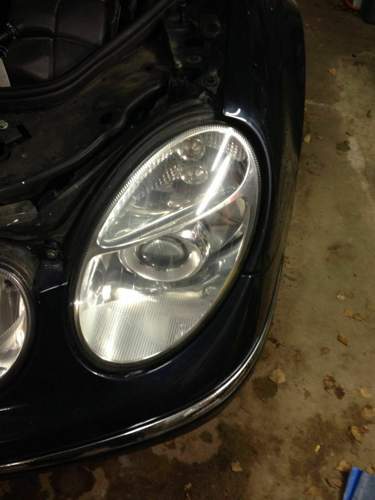

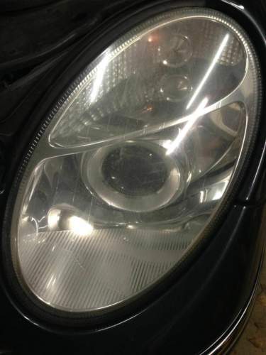

nach dem ich bemerkt habe das die Leuchtkraft meiner Scheinwerfer immer schlechter wird habe ich gestern beschlossen diese wieder aufzubereiten.
Das ganze hat mit schleifen und polieren ca 45 Minuten pro Seite gedauert.
Jeder der etwas handwerklich geschickt ist kann das auch selbst machen. Das Ergebnis ist verblüffend. Die Scheinwerfer sehen danach aus wie neu.
Ich habe die Scheinwerfer erst mit 1000 Schleifpapier nass geschliffen, danach mit 1500 und zum Schluss mit 3000 Schleifpapier, dann mit 3M Politur poliert.
Ich hab mal vorher und nachher Bilder gemacht .
Viele grüße
Poyraz

Scheinwerfer polieren ist halt so ne Sache,
die sind nämlich AFAIK beschichtet 🙂!
Black
Hi
Ich muß Black recht geben wenn geschliffen ist die gehärtete Schicht runter und SW wird schneller wie vorher vergilben.
Aber unter www. Spraymax .com gibts ein Rep Satz / Spray womit man den SW wieder versiegeln kann.
Hab ich seiner Zeit bei meinem Omega B gemacht danach Jahrelange Ruhe !
Heinseni
auf den Scheinwerfern war fast keine schützende Schicht mehr vorhanden. Die Scheinwerfer habe ich auch zusätzlich mit einer speziellen Politur versiegelt. Ich hatte einfach keine lust mehr die Fahrzeugfront abzukleben um den 2K Klarlack aufzutragen.Ich denke nicht das die Scheinwerfer so schnell verblassen und wenn das der Fall sein sollte kommt einfach der klarlack drauf. Die abgetragen Schicht ist so minimal das man da nicht viel kaputt machen kann. Wenn man mal 1500 bzw 3000 nass schleifpapier in der Hand hat dann weiß man auch wie fein das Schleifpapier ist.
Poyraz
Hallo Poyraz,
die von Heinseni genannte "gehärtete Schicht" ist primär da, um die extremst kratzempfindliche Oberfläche der Scheinwerfer nicht blind werden zu lassen. Diese Schicht ist nur 5-10µm stark, da brauchst net viel Kraft um die runter zu bekommen.
War aber auch nicht als Kritik gedacht, sondern nur darauf aufmerksam machen, bevor einige hier anfangen Ihre neuwertigen Scheinwerfer auf Hochglanz zu polieren 🙂!
Black
also langsam verstehe ich hier nur Bahnhof.
Ich kann Kritik vertragen! Ich habe in meinem Beitrag nie erwähnt das jetzt jeder seine Scheinwerfer schleifen oder polieren soll. Aus welchen grund sollte jetzt jemand seine Scheinwerfer polieren wenn sie neuwertig sind?
Meine Scheinwerfer habe ich aufbereitet weil sie eben verblasst waren und nicht nur aus Spaß.
Hast du eine bessere Lösung für verblasste Scheinwerfer aufzubereiten?
Wenn ja dann schreib das bitte hier rein anstelle hier die ganze zeit aber, aber, aber zu schreiben.
Ich habe bei meiner Arbeit erst nachgedacht und dann gehandelt.
Nochmal für alle. Mein Beitrag war und ist keine Anleitung für Scheinwerfer aufzubereiten sondern nur eine Arbeit bei der ich erfolg hatte.
Poyraz
